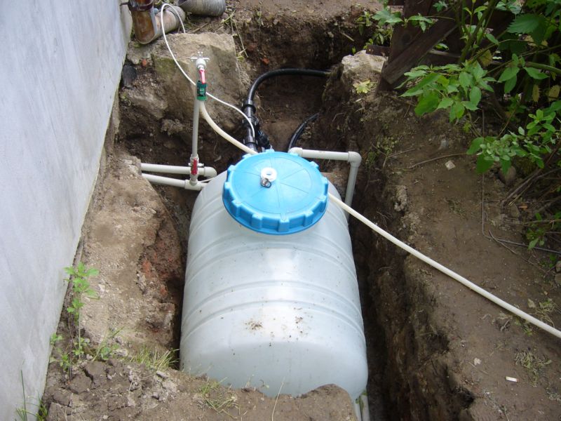

Продължавам да пиша в темата, не че някой отговаря. Направих цялата система, скоро ще кача снинки. В момента имам нов проблем - не се уплътнява добре пластмасовия капак на резервоара. Опитах се за направя уплътнение от гумен маркуч ф20 - не става. Пробвах с по-тънък маркуч - пак не става. Опитах да направя уплътнение от санитарен силикон - същата работа. Утре ще опитвам с прозоречен силикон. Някой има ли по-добри идеи? Кълчища? Тефлонова лента?
Благодаря!

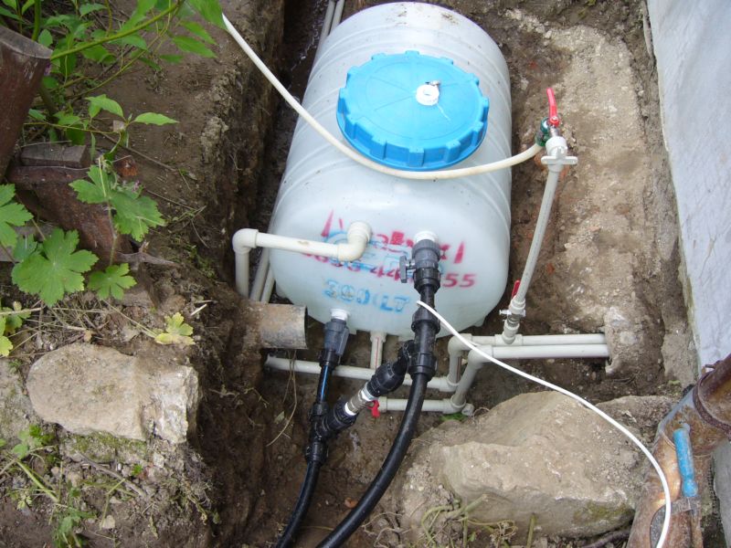

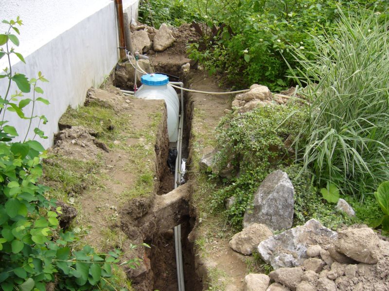

Благодаря ви за отговорите. Намерих по мрежата няколко магазина, в които се продават поплавъци. Пуснал съм нужния кабел м/у резервоара и помпата. Когато купя поплавък, мисля че няма да е проблем монтажа. Защо ми трябва херметично затваряне? Защото резервоара се пълни от водоизточник - каптиран извор. От извора тръгва полиетиленова тръба 1 цол, която влиза в основата на резервоара. Когато последния се напълни, по изходяща полиетиленова тръба водата отива до декоративна чешмичка, чийто чучур е около 30 см по-висок от резервоара. Тоест резервоара е под налягане около 30 см воден стълб. Това, струва ми се не е високо налягане, но е достатъчно калпавия турски резервоар да прелива. Защо съм направил такава система? Така водата се обменя непрекъснато - винаги е прясна и няма опасност да замръзне зимата. Поплавък искам да сложа за всеки случай, ако някой път водата изчезне внезапно. Не че това се е случвало до сега. Извора е каптиран от дядо ми преди 60 години и водата е вървяла в борови тръби, ако сте чували за такова чудо. Дебита и температурата не се променят през годините. Аз прокарах полиетиленова тръба преди няколко години по други причини.

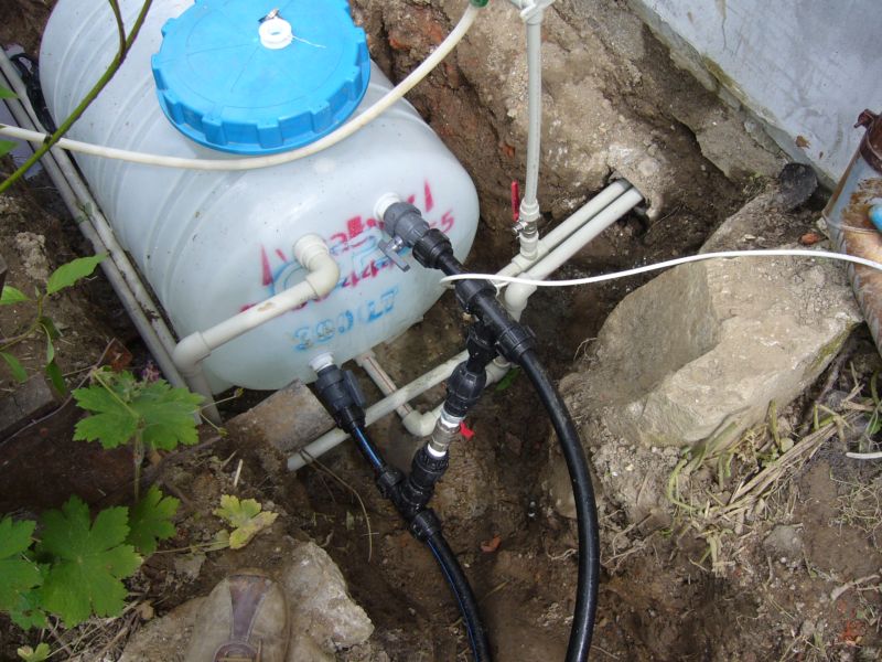

Не мога да го повдигна. Така поставен, е вкопан в почвата и само капака му е над повърхността и. Ще разваля естетиката на двора и съпугата ще ме погне с метлата. Освен това, извора и чучура на чешмичката са почти на едно ниво. Ако повдигна резервоара над тях водата ще спре. А и всички тръби са навързани, системата работи и се ползва. Пропуснах да добавя - вчера по едно време успях да спра теча, но в момента, в който се включи помпата от вибрациите на резервоара капака пак протече. Та се замислям и за един винтил на капака, който да пропуска въздух при засмукване. Защо има вибрации? Ами сега въздух влиза по изходящата от резервоара черна полиетиленова тръба /по-горната на снимките/, по която по принцип водата се оттича към чучура на чешмата. Тоест, при вкючване на хидрофора водата в чешмичката спира, връща се наобратно и вкарва и въздух в резервоара. При спиране на помпата резервоара се напълва и чешмичката протича. Последно пояснение, от което всичко ще се замъгли - тази чешма, която се вижда на снимките е поставена след хидрофора, тоест това не е "оная чешма, с чучура преливник". В момента нямам неини снимки. Извинете ме за объркания пост и неясните обяснения.

Днес беше поредния ден, в който си отрових нервите и не успях да уплътня капака. Опитах с гумена гарнитура /от вътрешна гума на автобус/; опитах и с прозоречен силикон. Нищо не става. Утре мисля да намажа всичко със силикон и тотално да го запечатя. А как ще го отварям след това, нямам идеи.

Защо не му сложиш един шнорхел (преливник) на 40 см над капака? Така ако се запуши черната тръба, няма да нарастне налягането в резервоара. Също от там ще смуче въздух, като се пуска помпата и няма да имаш вибрации, които да ти развалят уплътнението.
А за уплътняване, дали не можеш в капака да си поиграеш и да опишеш по-широк кръг със силикон, така че да не пречи на резбата, но да уплътнява стабилно? Там със сапунена вода да приглаждаш докато стане...
