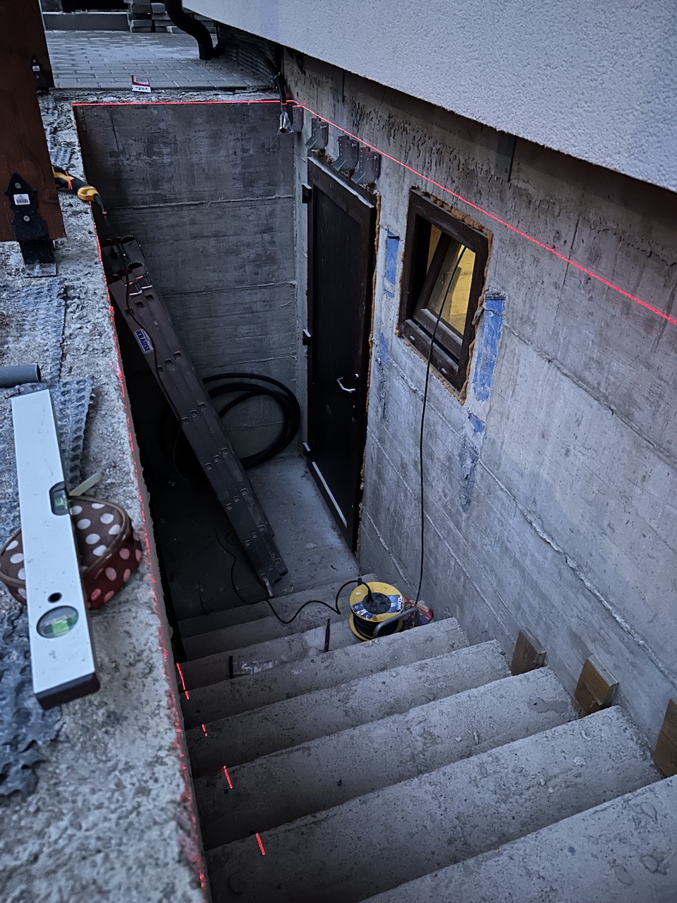

Почти нищо не съм свършил по проекта, че настройвах смарт устройства: термостати, термопомпи, камери, осветления… Утре ще лепят фибрана за цокъла, а аз подготвих едни носачи 12/8 за греди, върху които ще сложа единия бидон. Би трябвало с по 2 анкера десетки да държи на 110см.
Това място ми се стори удачно, за да паркирам двете коли и мотора без да си пречат.
