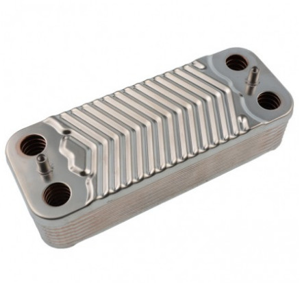

Ок, дай да видим дебита. Кой от двата топлообменника сваляха и чистиха?
ESPACE - майстор
Колко градуса виждаш на дисплея, когато пуснеш топлата вода? Вдига ли над 80? Водата от чешмата става ли много гореща преди да стане студена? Всъщност какво е положението на чешмата в кухнята, защото досега пишеш само за проблем в банята?

Техник, който сменя пластинчат топлообменник за няколкостотин лева, за да се убеди, че не е задръстен, няма как да бъде наречен добър, той просто е за кавички. Какво му пречи да разкачи изхода на котела, да върже една мека връзка и да разбере дали проблемът е в котела ии в тръбите след него? Аз съм сигурен, че проблемът не е в тръбите - пробата с дебита го показва - щом дават 10л/мин, това не е малък дебит за котела, даже е по-близо до максимума. Едва ли техниците са пробвали с нов топлообменник, по-скоро от някой бракуван котел, който може да е и по-зле. Кой е този луд техник, дето ще разпечата нов топлообменник, за да ти го монтира и после да го прибере? Освен това той ако можеше да прочисти стария качествено, нямаше да купува нов за проба и после да си го държи. На кого ще го продаде после втора употреба после? Тези топлообменници много трудно се задръстват и не за 9 години, особено ако се експлоатират правилно, а в случая е така - температурата на водата се наглася от котела, не се ползва смесителя. Във всички случаи омекотителят няма да реши проблема, а пък този от линка - съвсем, пари на вятъра. Има истински омекотители със смола и сол за 1500-1700лв, те вече вършат6 работа, но няма да решат проблема, защото той е в котела. Или топлообменник, или трипътен вентил (ако не е някой байпас из къщата). По време на работа за БГВ, пипни изходящата тръба за отопление дали не е топла (предполагам, че вече отоплението е спряно).
