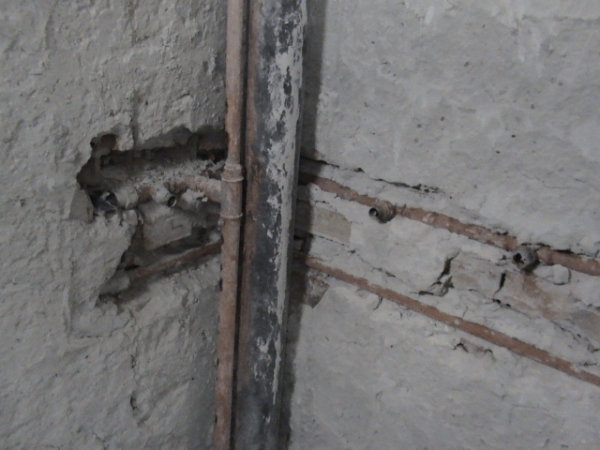

Какво имаш предвид под странен преход? Това са два прехода от метал към ППР - един с външна и един с вътрешна резба. Получи се така, защото миналата година правих ремонт на кухнята и сменях тръбите там. Тези тръби, които излизат от стената идват от там. Направих го така, защото трябваше много да къртя, за да пъхна машината. Сложил съм калчища, не тефлонова лента. Всичко съм правил сам. :)

Ето една снимка преди смяната на тръбите, за да ви стане по-ясно. :)
Time2Burn - специалист
А, то това било изолацията, аз мислех че там е метала. Ми изрежи двата прехода и с две муфи и парче тръба ги премахни. Режеш преди коляното от към кухнята, сваляш главата на поялника и нагряваш с едни гарги и женската глава.
