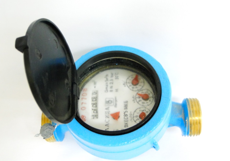

От снимката до бележката са 21 кубика.Може би водомера е за смяна
lov - майстор
Водомера си е съвсем на ред както и отчетените 20 кубически метра вода. Това че в момента на снимката по сметката от редното показания излизат 21 е съвсем нормално все пак питащия си признава че след отчитането е ползвана вода а и зависи при предишното отчитане какво е било реалното закръгление в литрите. Но каквото и да е не е проблем. Реално може да има някаква разлика от 500 литра които ако текущия месец не са ви отчетени то следващия се добавят към сметката и обратното. Така е прието да се отразява и заплаща на цял кубометър вода.
п.п. Като всеки търговски измерителен уред както писаха по горе подлежи на переодичен метрологичен контрол. Но с малката подробност че водомерите с времето започват да отчитат по малко. Което е свързано с тяхната конструкция. Тоест затлачване и по голямо съпротивление при въртенето на механиката както и износване на самата.
А и да не забравя самата проверка е на цената на един нов. :-D

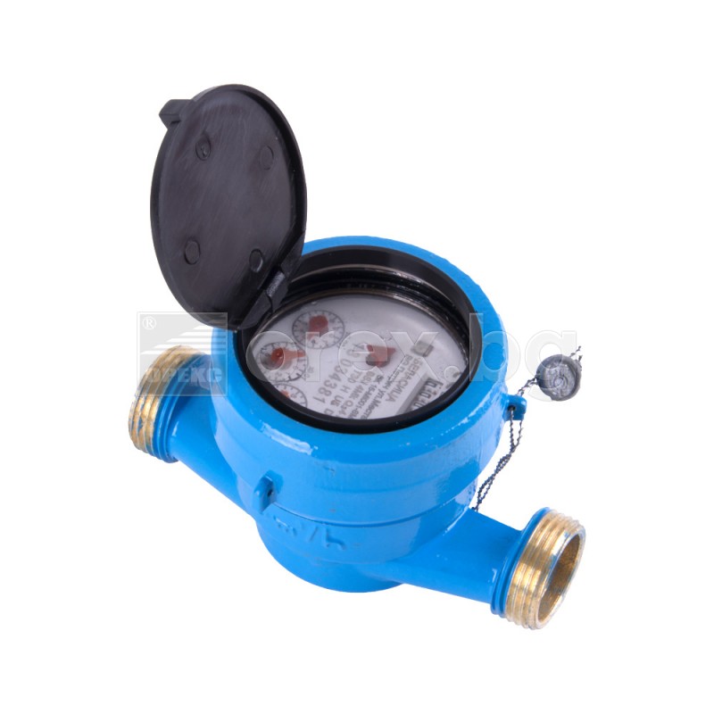

Да обновя темата с въпрос този водомер ще ми свърши ли работа за подмяна на този от първото мнение? Около 50 лв е
MamaMy - майстор
Вземи си такъв с цифри! Ма'ни ги тия допотопни стрелки!
film - специалист
Трябва ми за шахтата на двора, тоест мокър. И предимно такива излизат
Пс - намерих един, читав ли е?
kozl - майстор
Като се зацапат цифрите на брояча и отчета :?
При въртящите стрелки па мое да се гадае нещо като на часовник без цифри :-D
