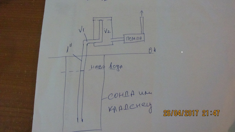

Предлагам схема с която вече пета година тегля вода от кладенец и допълвам едно езерце.
jordanil - специалист
Разяснение?v1v2 какво е?разширителен съд?
Djack - специалист
Тарикатско решение за да не запълваш всеки път ръчно смукателния тръбопровод! :partyman:
lov - майстор
Същото нещо съм го правил преди повече от четвърт век дори съм го показвал тука във форума. Идеята от руски списания и стареца на село се роди щото само включваш помпата и не хереш грижа да обезвъздушаваш. За разширителен съд най добре стар балон от малък бойлер. И в место тези кривки и колена централната тръба направо през дъното и заварена муфа. Завива се директно на набитата тръба. Фланеца се заварява също и дългата тръба за топлата. На студената капа и се ползва да се налее с вода. Всъщност като се зареди пролетта до като не се наложи да се зазимява не се е налагало повече да се обслужва. По спомени даваха че обема на съда трябва да е 1,5-2 пъти обема на смукателната тръба. Така че обема на малък бойлер е много повече и може да се ползва и нещо по малко но това имах под ръка тогава.

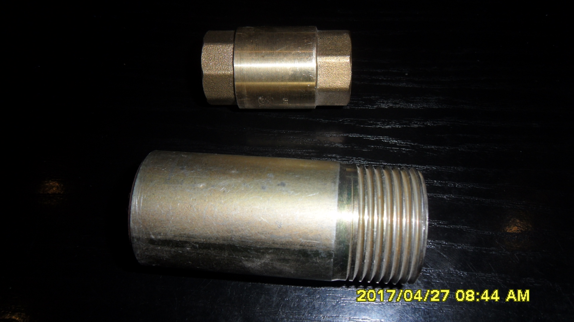

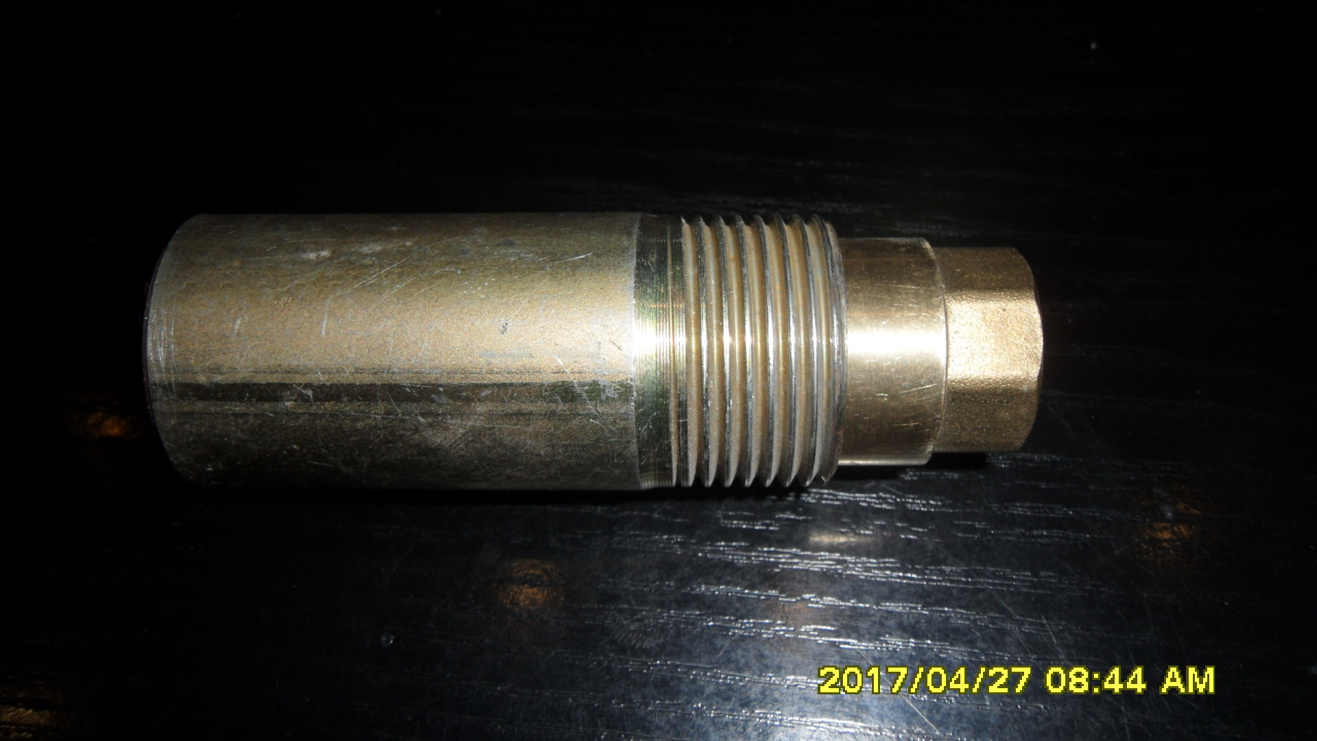

Помпата е гаранционна,така,че. ..започвам.Не ми стана ясно дали най-малкия смукател влиза ведин цол,/в момента нямам шублер да измеря/ и съм командировка.../,да купя такъв смукател, че и имам такъв магазин под ръка..
шоп - майстор
шоп написа:
В един цол тръба ще влезе 1/2 тръба с месингов клапан смукател,
jordanil написа:
Колега, четете ли написаното?
Влиза, но повтарям само ще положите излишен труд. Първо сложете една ръчна помпа и клатете 1-2 часа. Няма по-добро и лесно отпушване на отворите и дамарите от пулсациите, които прави буталната помпа. Едно време сондажите се отпушваха с диафрагмени помпи.
