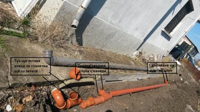

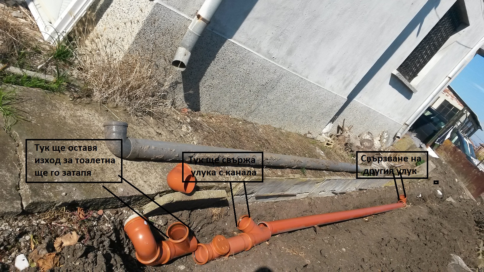

Ето обещаната снимка. Тръбата и коляното Ф110 са в земята. Бетона е на нивото на ръба на коляното без 1 см. и в него е вкарано парче тръба Ф110 около 1 метър. Тръбата от улука влиза 10-20 см в ПВС тръбата.

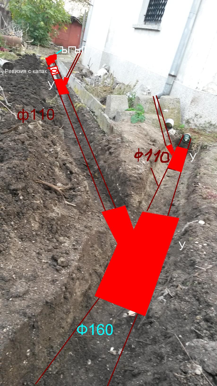

Сега търбата която идва от чешмата мисля да и пусна някво малко парче около 10-15см да я изведа още напред и от там да тръгна. Този изход за тоалетната който оставям какво да правя с него той така ще дойде над тръбите и над този "бетон" който е излят там някакъв съвет за него? И от ревизията където е ще се наложи да пусна отново някакво парче за да мога да вкарам улука под наклон в "У" Там където ще се съединяват тръбите от къщата и тази от задната страна ще бъде свързано с "У" и бяхме писали от това "У" да сложа един уголемител или както се казва там :lol: от ф110 на ф160 но мисля от това У да продължа с ф110 и вече там където влиза в централната тръба която се намира до оградата само там да сложа този "уголемител" тъй като тръба ще ми остане цяла и затова не купих друга която е ф160 или не е добре така? :?
