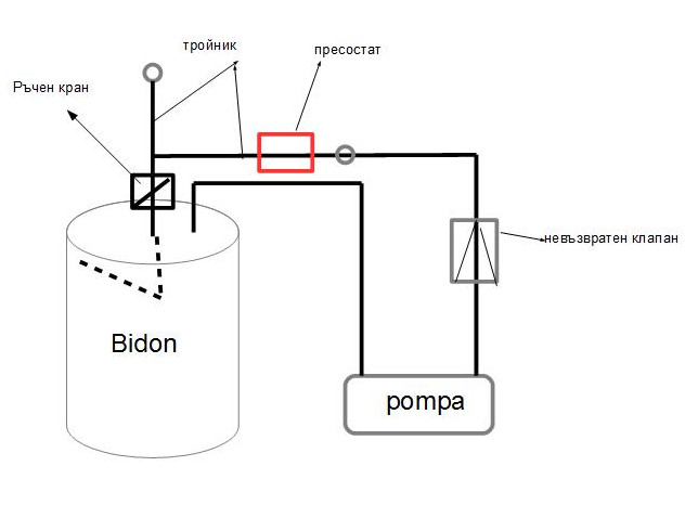

vsterev - специалист
Andri01 написа:
Входна тръба-тройник: единия край в бидона / чрез автомат за тоалетно казанче/ от него излиза и отива в хидрофора. На втория край на тройника слагаш невъзвратен клапан и след това го вързваш с изхода на хидрофора-с втори тройник и от там към системата в къщата. Т.Е.тази тръба/ тя ще те захранва постоянно,като имаш вода отвън/ се явява байпас на последователно вързаните бидон и хидрофор.Обратния клапан ще предотврати връщане на водата след хидрофора към мрежата и съответно към входа на бидона-така няма да влезе в цикъл.
Темата, която повдигнах е все още актуална, предстои да изградя тази система.
Ще се опитам да скицирам, това което разбрах - молбата ми е да ми кажете, дали мисля в правилната посока ? По-нагоре в темата съм направил скица на разположението - водомера е в шахта извън къщата, там ще сложа невъзвратен клапан за да пуска вода в едната посока и да спира налягането от къщата навън. Нямам възможност да вържа системата към входящия водопровод, трябва да го монтирам по средата /в схемата по-горе в темата съм показал, къде се намира килера/, въпреки това обаче трябва да захраня с вода цялата къща.
В момента смятам да не ползвам магнетвинтил, а за първо време смятам да използвам ръчен кран, молбата ми е да ми кажете дали това, което съм нарисувал ще сработи.
Още един въпрос какво е възвратен и невъзвратен клапан, това което съм скицирал е да пуска водата в едната посока и да я спира в другата. Такива клапани явно трябва да сложа два, един в шахтата, a другия не ми е ясно къде, сложил съм го където мислих, че трябва да е.

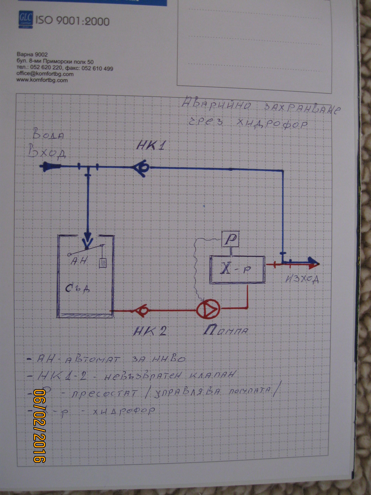

Andri01 - майстор
Принципна схема на захранване чрез хидрофор:
Andri01 написа:
Мерси, възможно ли е на схемата, която си показал входа и изхода да са в една точка.
Няма как да направя така, че хидрофора да е на входа на тръбата към къщата, мисля да използвам извода за чешмата в килера и да го монтирам там, но тя се намира по средата на инсталацията ето и схемата -Изображение .
Andri01 - майстор
Става пак с тази схема,но :
първо-слагаш НК1 на изхода веднага след водомера в шахтата
второ - между "Т"/ първата/ и АН автомата за ниво/ трябва да сложиш спирателен кран.Или МВ с управление по налягане от водопровода/ сигнала ще се взема преди НК1/. Това е с цел помпата да не ти върти водата през съда,когато нямаш налягане във водопровода.
Andri01 написа:
И аз мислих нещо такова, единствени ме прутесняваше, че входа и изхода ще е от една точка, но изпълнено по указанието явно трябва да се получи. Според вас какво да избера помпа с еликтрически пресостат или хидрофор с механичен пресостат, помпа и разшерителен съд. Пресостат който трябва да сложаслед водомера в шахтата, механичен или електрически да бъде, може ли този пресостат едновременно да затваря МВ и да включва помата или най-вероятно ще ми трябват два едн за МВ и друг за помпата, ако са два възможно ли е единия да е механичен ?
