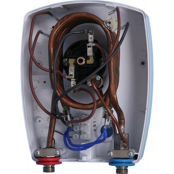

nikolovvd написа:
Като надуеш с уста на входа (синия) трябва да усетиш, че от изхода излиза въздуха.
Ако не минава въздух и вода няма да мине.
Сега прочетох мнението на колегата и разкачих меката връзка на моя водонагревател,надух и наистина успях да издухам водата ,която беше останала.
Очаквам авторът на темата да напише ,какво е направил,иначе само си пишем .
kozl - майстор
Ами проблема е че си е купил водонагревател на свободно изтичане, който не ще да работи напорно към водопровода, защото са му продали водонагревател съвсем без изтичане :lol: :lol: :lol:
Би следвало като го отпушат да проработи по схемата на мястото на батерията. Въпроса е да не "изтече" гаранцията при такова връзване, след като е писано на "свободно изтичане" в инструкцията. Все пак производителя се застрахова по този начин за работното налягане в серпентината. При свободно изтичане е значително по-ниско от напорно връзване. А и белята при спукване на тръбичка ще е по-голяма при напорно свързване.
А температурата на водата при тези 3500 вата колко ли ще е :? Може би по-доброто решение е 10 л. обемен, напорен бойлер под мивката.

kozl написа:
Какъв производител, каква застраховка, каква серпентина?
Това е правено в някой гараж от неграмотен циганин. Само погледни серпентината и ще видиш как е бита с чука, за да се огъне по формата. Това не е производство, това е манифактура!
В Европа такова животно никога няма да стигне до пазара.

Ми този тип проточен нагревател е некакъв опит за нещо. И аз чекам автора на темата да внесе яснота по развитието и употребата на таквоз "животно" оти:
- мощността му съвсем недостатъчна,
- контактната площ на нагревател към тръба вода =1/4 при това с въздушна междина и при недостатъчна мощност кво ли шъ грее :?
Аз като бивш ползвател на проточен израелски бойлер 6 киловта монофазно захранване, мога да вмъкна следните вЧепетления:
- комплект със маркуч и душ тип слушалка
- пластмасов шилиндричен корпус, в който реотаните са потопени, т.е. контакта реотани/вода е 100%
- мощност за къпане зимата прекалено недостатъчна, лятото върши некаква работа
- струята слаба и икономична
- имаше две шайби с дюзи към слушалката, за различен дебит, защото ако няма определено съпротивление (при липса на слушалката от комплекта) пресостатите (2 бр.) не се задействат и нема топла вода.
- Отворена система от към слушалката. Сободно изтичане или може би леко затруднено от съпротивлението на дюзите в слушалката. Дебита се контролира от кран преди входа на водата в проточния бойлер. Смесване със студена вода - НЯМА.
- температурата според зависи от дебита в обратна пропорционална връзка.
- при определено минимален дебит пресостатите (2 бр.) не се задействат, поради недостатъчно налягане в часта от СК до слушалката и така системата предпазва от ощавяне. Т.е. при малък дебит нагреватели не се включват и така гореща вода не получается. Така с изправна такава техника не може да се ощавиш, но ако се позапушат дюзите на слушалката и ... :x

Аз съм със 7 киловатов проточен и общо взето е така като казваш но с разликата че и зимата топли водата която идва със 8-9 градуса.Разбира се дебита е наполовина на обикновен бойлер и слушалката е със най малките дупки която намерих.За мивката си имаше в комплекта специален дифузьор.За над 7 години ползване единствено се размагнити магнита на датчика поток.По темата аз все още не мога да разбера този проточен бойлер нагревателя във медната тръба ли е вкаран или е отвън на тръбата.Ако е второто как изобщо ще топли и до колко градуса ще се загрее тоя нагревател.Това ако работи ще е супер неефективно :shock:

Относно това бойлерче което виждам от снимката. Нагревателите са тръбни вървят успоредно от двете страни на водната спирала и предполагам тук там са го прикапали с малко припой. Надяват се само на добрата проводимост на медта ама дано и снимката им е само за реклама и са сложили някаква изолация към тоя пластмасов корпус. Рових да извадя карантията на едно истинско такова но след като по принуда ми замина системата на творческия безпорядък вече нищо не мога да намеря. Преди 3-4 месеца ми е минало през ръцете и съм го подредил някъде. Но както и да е нашите производители преоткриват топлата вода макар че по ми се струва че е поръчано някъде из китайските гаражи и сега търсим балами. Щото доста съм ползвал такова и на 14 киловата тъкмо успява да сгрее нормално водата за един нормален душ. На пълна мощност вече си ставаше да си налееш ваната и да се сгрееш и изкъпеш като хората. С тия мижави мощности става само за подмиване май.
