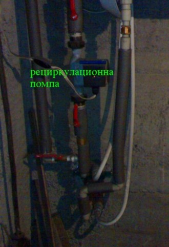

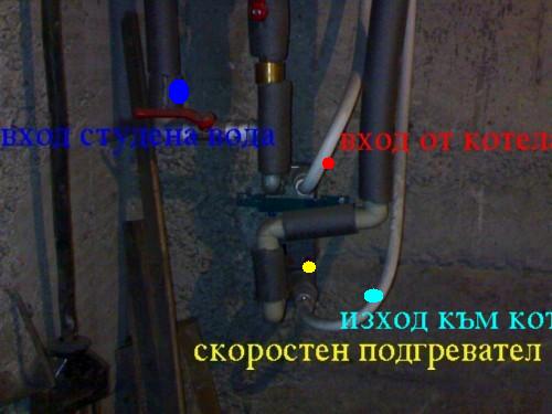

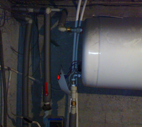

dalgia - специалист
Ето при мен бойлера е в мазето до котела.От всако дълго тклонение може да се пусне рециркулация и да се събере в обща.
galin.com - специалист
dalgia, твоята система и тя включва подгряване от котел, което не пречи. Съжалявам, но не ми стана много ясно от снимките.
Имам въпрос към теб. При първото пускане сутрин на топлата вода, колко време я чакаш докато стане с постоянна температура ?
dalgia - специалист
Tя работи и на ток и на котел.Има терморегулатор който включва допълнителна помпа за подгревателя над 50*С в котела.Тогава се къпеш като в блок с абонатна станция.Докато работи котела няма проблеми.Бойлера се пълни с топла вода т.е. студената се подгрява преди да влезе в бойлера.Ако спре котела се изключва допълнителната помпа на 50*С.Ако падне температурата в бойлера и не работи котела се включва на ток от терморегулатора. Ако още има неяснотий питайте.

dalgia - специалист
[quote="galin.com"]dalgia, твоята система и тя включва подгряване от котел, което не пречи. Съжалявам, но не ми стана много ясно от снимките.
Имам въпрос към теб. При първото пускане сутрин на топлата вода, колко време я чакаш докато стане с постоянна температура ?[/quot
5 секунди :)
