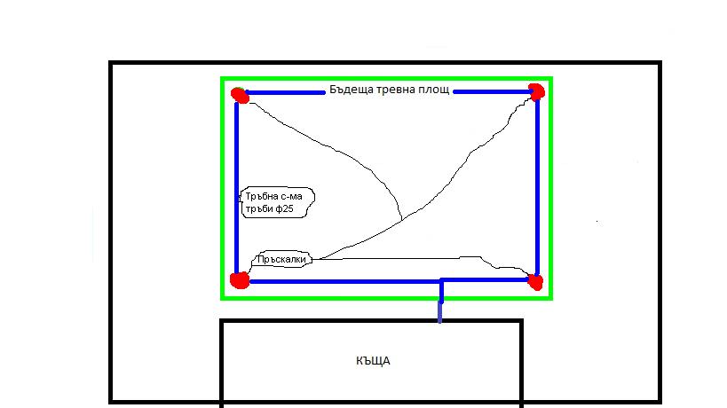

по правилата така няма да постигнеш нищо , за тази площ се води че ти трябват 6 такива разпръсквача не 4. Абе голяма набутвация са си тази система незнам за колко години се избива тази инвестиция. Най доброто решение май ще ти дойде да си сложиш един такъв http://www.gardena.com/bg/water-managem ... 40-331148/ стига този правоъгълник да е в рамките 8,5х13 метра преди малко го гледах в бриколаж за 70лв. една тръба по малко копаене и си ти.
Схемата на разпръсквачите в никакъв случай по този начин!!!
Слагаш 4 в ъглите и по един в средите на дългите страни.
Та NeoBoss е прав - 6 броя.
С този на GARDENA ще береш само ядове и накрая пак ще си сложиш каквото трябва.

Не аз схемата така набързо я направих квадрат си е 10 на 10 +/- 1 м. На снимките се вижда, че е разорано доста но няма да насаждам всичко с райграс.
Така ли трябва да е
Ако е квадрат - да. Ако сините линии са тръбите имаш излишни. От къшата трябва да ти тръгва една тръба и долу
по чертежа слагаш една тетка за ляво и дясно. Горна лява захранваш от долна лява. Същото е за десните.
Тръбата между горните лява и дясна пръскачка е излишна. Това е ако използваш с роторни. Ако са от бежовите
схемата е друга. Три горе, три долу и три по средата. Тогава ще трябва да копаеш още един канал за средните.
