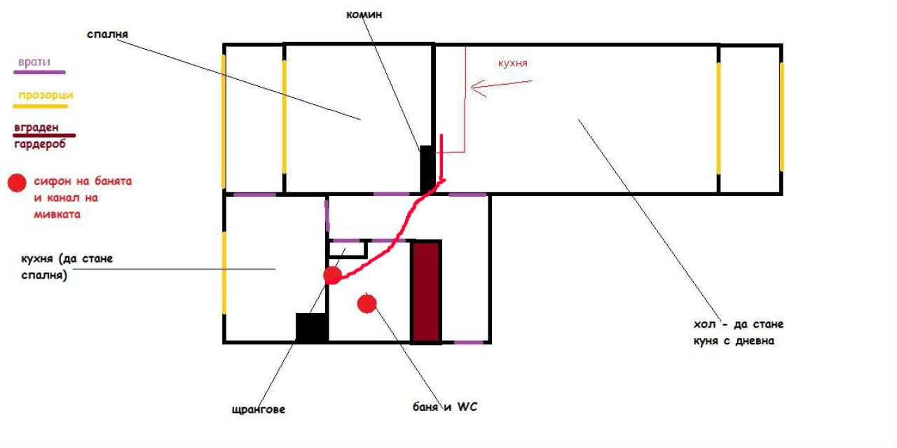

Това го правих съвсем наскоро, приложим вариант е, още по добре е ако имате разрешение и разбирателство със съседа отдолу да включите кухнята на неговия таван към вертикалата. В апартамента в който бях в коридора както е плочата имаше 8-10см пълнеж, вярно циментов, но помага доста за критичния наклон на тръбата, покрай комина на спалнята и вътре в хола, който става кухня както е споменато по горе с предстенна обшивка да се скрият тръбите, макар че ако се направи шкаф - плот на цялата стена, спокойно може да се прави с 5 см отстъп от стената и тръбите няма да се виждат

Здравейте, искам да попитам направихте ли вече ремонтите и как решихте проблема с мръсния канал? Имате ли проблеми при експлоатацията? На нас ни предстои същото и се чудим дали не е грешка. Да поясня, че опцията за допълнителна стая отпада, защото искаме просто прпсторен дневен трак с кухня. Ето и скицата от преди:

Сменяш предназначение на стаите и е атакуемо, ако не се лъжа, провери си и ти. Дано да си случил на съседи.

Nov_Dom_7 написа:.... как решихте проблема с мръсния канал?Включвам се, тъй като не видях някой да е предложил едно очевидно решение - помпена система за битови отпадни води. Представляват компактен резервоар в който има монтирана помпа (с или без режещ механизъм), работеща в автоматичен режим. Могат да се монтират направо в кухненски шкаф или на друго удобно място. Употребата на такива съоръжения се налага, когато отпадните води не могат да се отведат директно в канализацията, поради обратен наклон. Предлагат се всевъзможни решения за свързване към мивки, перални, съдомиялни, тоалетни, душове и пр. Ако става въпрос за една кухненска мивка и съдомиялна, инвестицията няма да е повече от 600-800 лв.
Ето ви клипчета за гледане - https://www.youtube.com/user/marketingsfa/featured
