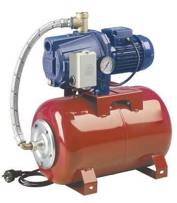

valqk - специалист
Съжалявам, че спамя темата, но моят хидрофор също не успява да вдигне каталожно налягане, та имам въпрос.
Намалил съм налягането на 1.5бара, но искам да е на 2.5 (всъщност вдига до 2 но върти 15мин без консумация), защото в момента като пусна втора чешма и струята е много слаба.
Хидрофора е АСА, но трябва да погледна модела и да ви пусна точно какъв е (довечера).
Правих му профилактика миналата година и сменях мембраната. Напомпих го на 2бара, отворих го и 'перката' (турбинката) (не изглежда като ежекторите, които намерих в гугъл на картинка) изглеждаше ок.
Вдига и нормални обороти и развърта ок. Не тече, изчистен е от боклуците.
До колкото разбирам, ежектора (перката) е заминала, така ли?
Хидрофора изглежда по подобен начин, но тръбата за разш. съд излиза от долната страна на кожуха на помпата и манометъра е завит пак на предната част на помпата (до маркуча). Пресостата е отстрани. (ще кача снимки)

LazarGanev - "Велик майстор"
Щом като вдига 2 бара, няма как да стане 2,5бара с тази помпа. Трябва да настроиш пресостата максимум на 1,8, за да може да изключва, а налягането в съда - около 0,8-1 бар, предполагам долу-горетова ще е налягането на включване
sian - специалист
Обърнете внимание на схемата от линка на LazarGanev , позиция 3 и 4 . Едното е турбина, другото ежектор. Има още една важна част която не е позиционирана-това е капака който стои м/у турбината и ежектора. Ако ежектора е разхерметизиран спрямо този капак или корпуса-понижено налягане. Този капак по външната си периферия има направляващи лопатки, ако попадне чуждо тяло м/у тях и турбината и се отчупи някоя направляваща лопатка пак понижено налягане.
valqk - специалист
sian написа:
Много ти благодаря за разяснението!
При мен всъщност ежектора е толкова малък, че не съм му и обърнал внимание, аз всъщност я чистих от гняз влязла от водата.
Предполагам, че капака м/у двете е пуснал. Всъщност като се замисля едната перка на турбината леко помръдваше и е възможно да се е отлепила от едната страна... явно ще трябва пак да го отварям.
Отново благодаря :)
