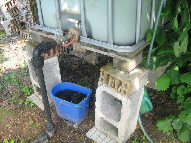

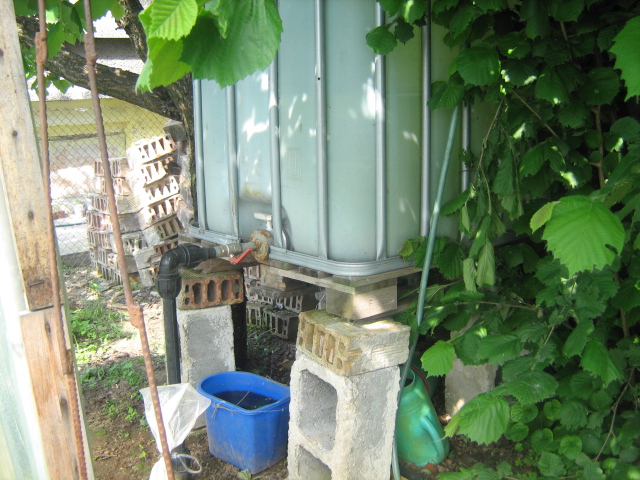

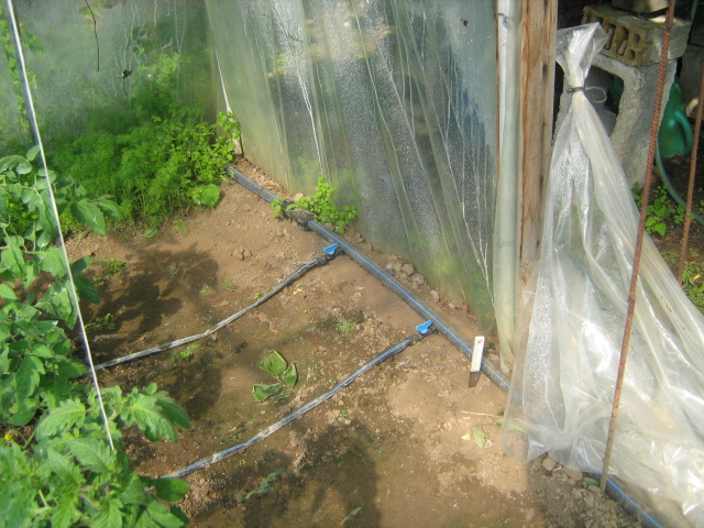

Здравейте!Относно капковото аз съм го направил така:бидона ми е 1000л от тези на пале. вдигнат е на 0,70 м от земята.Оранжерията ми е 60 кв/м.Поливам така 3-та година и нямам проблеми.Системата работи без филтър.Наистина е хубаво да се полива от бидон с престояла вода но може и директно от чешмата няма проблем. много мои познати,които се занимават профисионално с оранжерии поливат директо от кладенеца,а бидона го ползват,когато торят.Ако още те интерисува темата за капковото може да кача снимки.Дай малко инфо за тези бидони/цени ако може/Със сигурност са по-хубави от белите,но предполагам и доста по-скъпи защото са специално за питейна вода.

PS shishkov78 и тези 70 см са ти напълно достатъчни за капковото ?
Дай малко повече подробности
shishkov78 - специалист
Достатъчни са.Незнам какво те интерисува точно.Питай.Ще пробвам да кача снимки

shishkov78 капковото ти само на хидростатичното налягане на резервоара ли се осланя или и някаква помпа ползваш ?

Няма никъкви помпи.Само отварям крана и отивам да си пия ракийката :razz: Ти докъде стигна с хидрофорните системи,че и аз съм на този хал?
