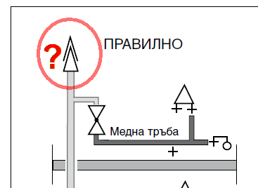

Намерих информация по тази стара тема докато се рових за линейното разширение на медните тръби.
Ако има ентусиасти за такъв водопродод тази информация ще им бъде от полза.
Каналски - специалист
Извън Темата !
Загледах "Ръководството за проектиране ..." , забелязах в Схемите показаното в прикрепената картинка,
погледнах в БИБЛИОГРАФИЯ там видях по-голямо присъствие на Немски източници ... и всичко стана ясно.
Но въпроса остава, какво слагат в България там на това място при водопроводна инсталация и дали е по
Немски издържано ! :cool:
Последна промяна от Каналски на нед окт 30, 2011 8:59 pm, променено общо 1 път.
zimel - специалист
Колега Каналски... на въпросът ти , какво слагат в България там на това място при водопроводна инсталация и дали е по немски издържано- немога да ти отговоря.
От въпросният текст ставаше дума, че след медните тръби нетрябва да има подцинковани...преди тях може.
Поне така аз съм разбрал текста...

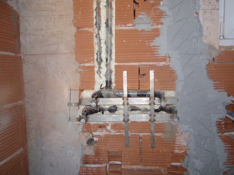

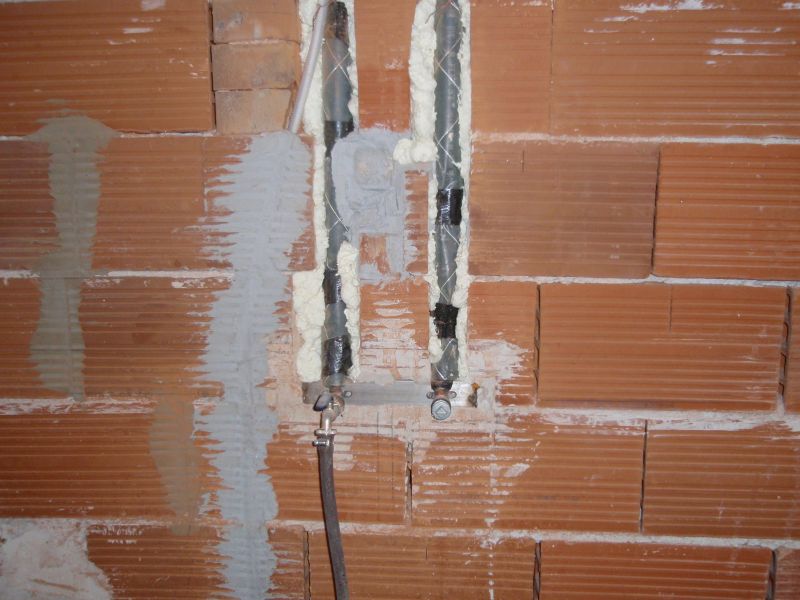

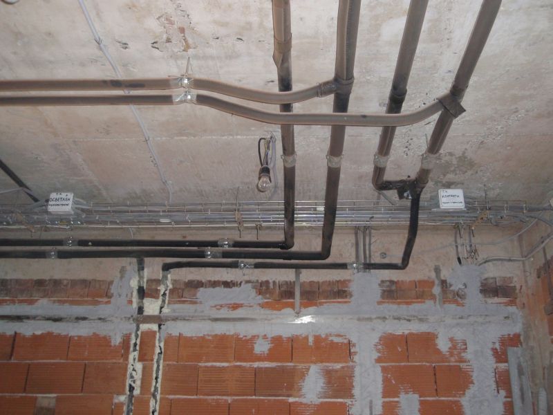

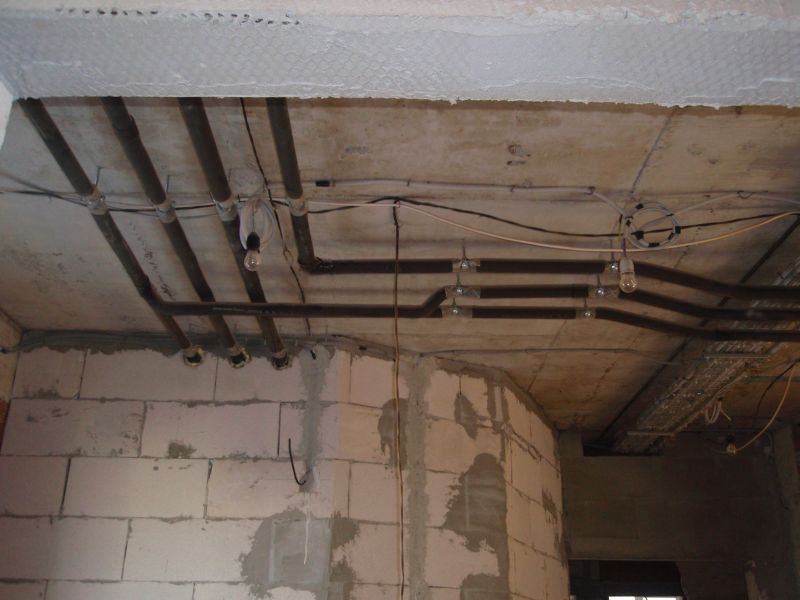

Ето малко снимки, за да не мислите, че само си дрънкам глупости, на мен ми изглежда прилично направено.
ТРЪБИ 001.jpg (84.07 KиБ) Видяна 4056 пъти
ТРЪБИ 004.jpg (71.59 KиБ) Видяна 4056 пъти
ТРЪБИ 003.jpg (85.22 KиБ) Видяна 4056 пъти
ТРЪБИ 002.jpg (86.8 KиБ) Видяна 4056 пъти
