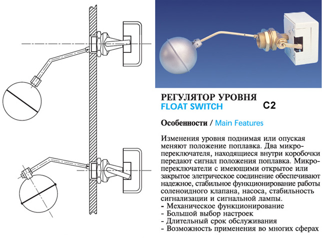

Продължавам темата, като подробно разгледах датчиците ти, може би най-близко е решението за използуване на няколко "регулятора уровня С2" вертикално по дълбочината на съда (по-долу картинката) ?
Да намеря еднакви 3-4 на бит-пазара или руския пазар малко вероятно, (всъщност не съм търсил още и там) , а да си произвеждам такива - трудна работа, пък и трябва да си надубча бидона, за едното чудо ??? може разбира се както предлагаха по-горе на някаква летва, алуминиева например, но в бидон за питейна вода :? , не знам ?

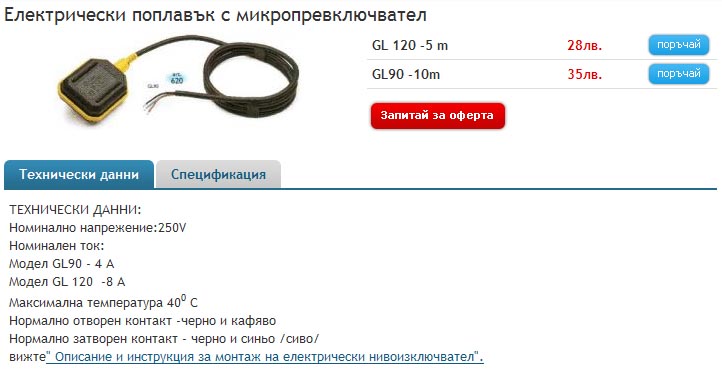

Тези май са най-евтини за заиграване
Сигурно братята китайци са заляли светът...
Но аз в началото си мислех, че механичен трябва. Не мога да помогна повече, всичко е или грозно или калпаво или скъпо ...
bisoft - специалист
Голямо МЕРСИ Каналски,
Ти и така много помагаш! Ако не се лъжа - това са крайни изключватели (имат един отворен и един заворен контакт до 4-8А) и ги ползват за помпи; в нета подобен "марков" намирам за 28-35 лв. на бройка.
http://aquapump.net/hidrofor/niwoizkluc ... -za-pompii
Тия китайските, ако наистина са евтини са най-доброто, прав си. Както казваше един приятел, ако намерим 2 за лев си е далавера :lol:

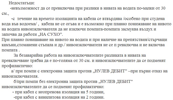

bisoft - специалист

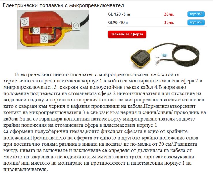

и още малко параметри и недостатъци :
Каналски - специалист
bisoft написа:
Абе , имат си някакви конструктивни особености ... т.е. откъде виси с кабела и кога сработва! Не е все пак като със затворени очи да се вземе. Не съм влизал в подробности. Но може да се окаже, че понеже е на някаква "оперативна" верига, с малко напрежение и ток, "електрическата" част да изкара много време, т.е. да преглътнем китайчето/виетнамчето като топъл хляб. Това не е обида за китайци и виетнамци, а за тяхните знайни и незнай гаражни фирми и техните мастити вносители, гаражни малко умалено, може да са като гаражи за самолети.

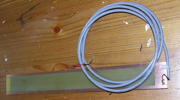

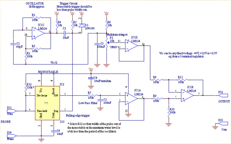

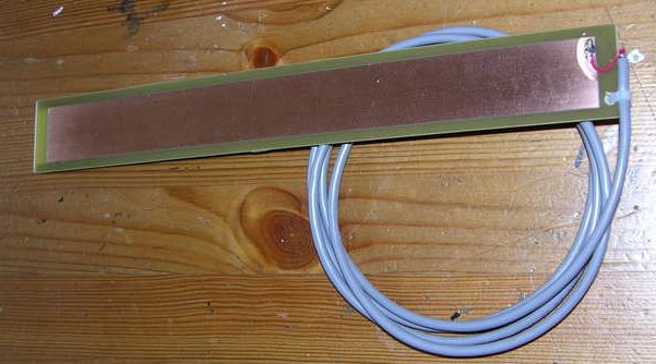

Така и така разработваме "дисертация" :? виж на какво попаднах като допълнение към темата :
http://njhurst.com/electronics/watersensor/
това е май звуков, доста простичък принцип (виж схемката, обесненията са на английски, но аз поне нямам проблеми с него) :
The monostable is a 555, eg. LM555 or NE555, or could be a ICM7555, the CMOS version of the 555 for lower power consumption. The width of the pulses out of the 555 is proportional to the water level. R7 and C5 form a low pass filter to smooth the DC value of the pulse train. Their values can be increased to lower the cutoff frequency if dynamic response is not required. The lower the cutoff frequency the more noise immunity the device will have.
The zero offset is removed in the differential stage IC1B. The LM324 is a quad op. amp. that can be used in single supply configuration. The maximum output of an LM324 is about 1.5V less than the supply voltage Vcc. The supply can be from a 3-terminal regulator eg LM7808,LM7812, LM7815 - or LM78L08, LM78L12 or LM78L15. The voltage input to one of these regulators needs to be about 2V higher than the regulated voltage. For low power applications a micropower regulator like the MAX666 could be used.
