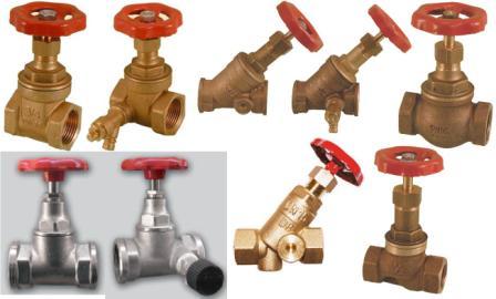

Стефан написа:
Под "специално направена арматура" имах предвид, че може да има Сферичен кран с възможност за регулиране ... де да знам.
Популярните с възможност за регулиране т.е. плавно отваряне-затваряне са Шибърни и Вентилни (това са немски чуждици). Няма по-добра, по-лоша ... висичко зависи от разни други работи.
Примерни Шибърни и Вентилни спирателни кранове
