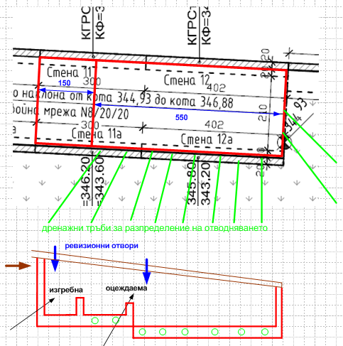

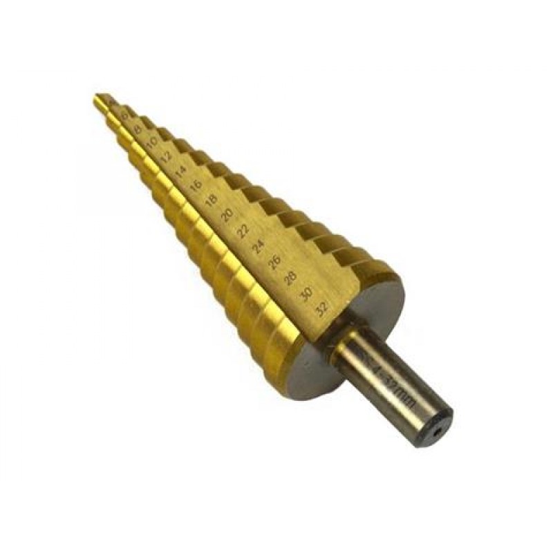

Мисля да правя отводняване на септичната яма с тръби заровени под глинестия почвен слой. За целта съм купил дренажни тъби HDPE ф110 SN4. Дълбочинта на закопаване ще бъде около 3 метра. Под тръбите ще сложа възглавница от по-едра фракция чакъл (мисля, че речен ще е най-добре). Отгоре по финна фракция трошен камък. Всичко това ше бъде покрито с дебел найлон да не се замърсява дренажа с почва. За корени не се притеснявам защото дълбочината е голяма. Дренажните тръби ще бъдат положени обрато т.е. с отворите надолу. Да отбележа, че ямата е изградена на секции като в първата секция е с бетонирано корито в което ще се събират по едрите фракции на отходните води. От него с преливник водата ще преминава в втората секция а от нея в секцията за утаяване. Тръбите за отводняване са свързани с тази секция като са поставени на 10-20 см от дъното на септичната яма. Искам да разширя отворите на дренажната тръба. Как ще бъде най-безопасно да направят отвори или нарези? Ако са нарези как да бъдат успоредно на пръстените на тъбата или перпендикулярно? Искам отворите да бъдат възможно най-големи за да може да се забави запушването на тръбата от мръсната вода от ямата.
шоп - майстор
вт яну 18, 2022 4:02 amtommy_rusev написа:
С това:
Ако искаш нарези с ъглошлайфа.

Благодарности за отзива.
Попивното поле ще бъде около 60 кв.м. а септичната ямата около 6 кв.м.
Проблема на мястото е че има много глина и не търся странично попиване. Грунта е основно от "бяла пръст" под която е изветряла скала има доста "пролуки" и попива прилично.
В общи линии това е проекта. Изграден е под съществуваща рампа.
