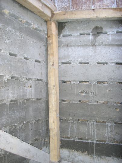

Комшиите, да им отровя кладенеца? В селото няма канализация и никога не е имало. Не ми казвайте, че мислите, че къщите строени преди 30 години са с водоплътни ями, които се почистват с медарката. ..То е хубаво да сме стриктни, ама пък да не се правим на по-големи католици от папата...
Да обмазвам бетонови пръстени с циментова замаска?!
Ей това мръсно и долно мнение на повечет хора ме дразни много -така било преди 30г .
Абе хора вече сме в 21 век . навсякъде е силно замърсено, защо трябва и ние да допринасяме за повече замърсяване?

Много еколози се навъдиха. Критикуват, а решение не дават. На фона на всички такива отпадни продукти от домакинствата колко пречиствателни станции са изградени? Къде отиват продуктите от канализациите, където ги има изградени? Къде медарките изхвърлят мръсотиите от изгребните ями?
Съседа срещу нас има изгребна яма. И в месеца поне два пъти идва медарката. Другия съсед и той е с изгребна яма. Сложил е помпа, и чака да завали, за да пусне фекалиите по улицата. Няколко дни след спиране на дъжда цялата улица смърди.
Моята яма е попивна, с ОДОБРЕН проект от Общината преди 10 г. в част ВиК. Направена е по проекта, с малко творчество.

Ако климата ви го позволява - киви. Това не оставя нищо мокро когато има листаи и има големи капацитети да изсмуква вода от почвата, съответно му трябва и доста вода, за да живее. Ако е близко до яма има възможност корените да отидат в ямата и да я задръстят. Това е 'пробвано' и видяно на няколко места вече. Лично аз обмислям да сложа едно-две кивита в района.
Моят въпрос
Код: Избери всички
А какво става с мазнини, масла и други подобни продукти, ако се изхвърлят в такава яма ? Задръстват ли я (полепване и наслагване по стените) или има някакви процеси на разграждане ?
е все още валиден, понеже темата не е само за на ivobg въпроса :)
Типично по български се пита нещо и се мисли веднага, че някои се засяга (като ivobg, че замърсявал и т.н. и започна да се 'защитава'). Темата е за септична яма и е нормално да се обсъждат всякакви въпроси с този процес.
Специално това, което Чираче е показал ми е интересно ако се изсипват в ямата мазнини от готвене, чистене и други подобни неща какво ще стане след време.
А на ivobg въпроса - не знам защо би се копало отпадни води, които макар и пречистени не са 100% пречистени, биха се докарали до подпочвен слой директно. Ако някои ползва тези подпочвени води за напояване какво ще стане ? Иначе ако имаш възможност дренажа за улуците да бъде директно до водата, а от ямата отделен изглежда най-добре.
Сипва се в мивката колкото е необходимо сода каустик, която отива в септичната яма.

По твоя въпрос за гадостите в канала... Аз не виждам защо изобщо което и да е домакинство би изхвърляло цитираните от теб неща в каквато и да е канализация. Даже не пера с фосфатни препарати...
Ти просто си безкраен, необятен, забелязвам. Мазнини + сода каустик произвеждат сапуни. Които са си прекрасен замърсител. И запушва канала
[/quote]
Нещо не е наред при теб с този одобрен проект и не го давай за пример ! Или си давал под масата за удобрение или някой познат ти го е одобрил.
Сега сме 2019 г преди 10 2009 , да отпуснем 1 г = 2008 г. Пролетта на 2008г дадох да се проектира къща. В проекта за ВиК е залегнало ИГРЕБНА яма и изрично ме предупредиха при изграждането / заливането с бетон да уведомя надзорник за проверка .
Офф - по тогавашен разчет 1 яма 25 куб м изгребна беше 5000лв. Направихме кооперация , перипетии и накряа на пътя тръба мръсен канал ф350мм, водопровод ф 160 мм за 5500лв. / 62-63 кооператори/. Отвода за мръсния канал към имота ф 250 мм.
А относно екологията ще ти дам пример. От другата страна на пътя в дерето имаше много стара чешма с корита и 2-3 чучура. Навремето като дете и пътя беше пътче с мижав трафик съм ходил да пълня вода. Чиста бистра студена вода. От поне 10г дебита е на чешмата е намалял , но никой не пие или си налива вода - смърди. Замърсена е от свинарници под с. Каменар.
