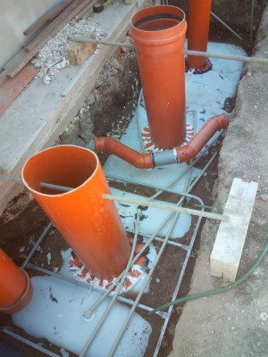

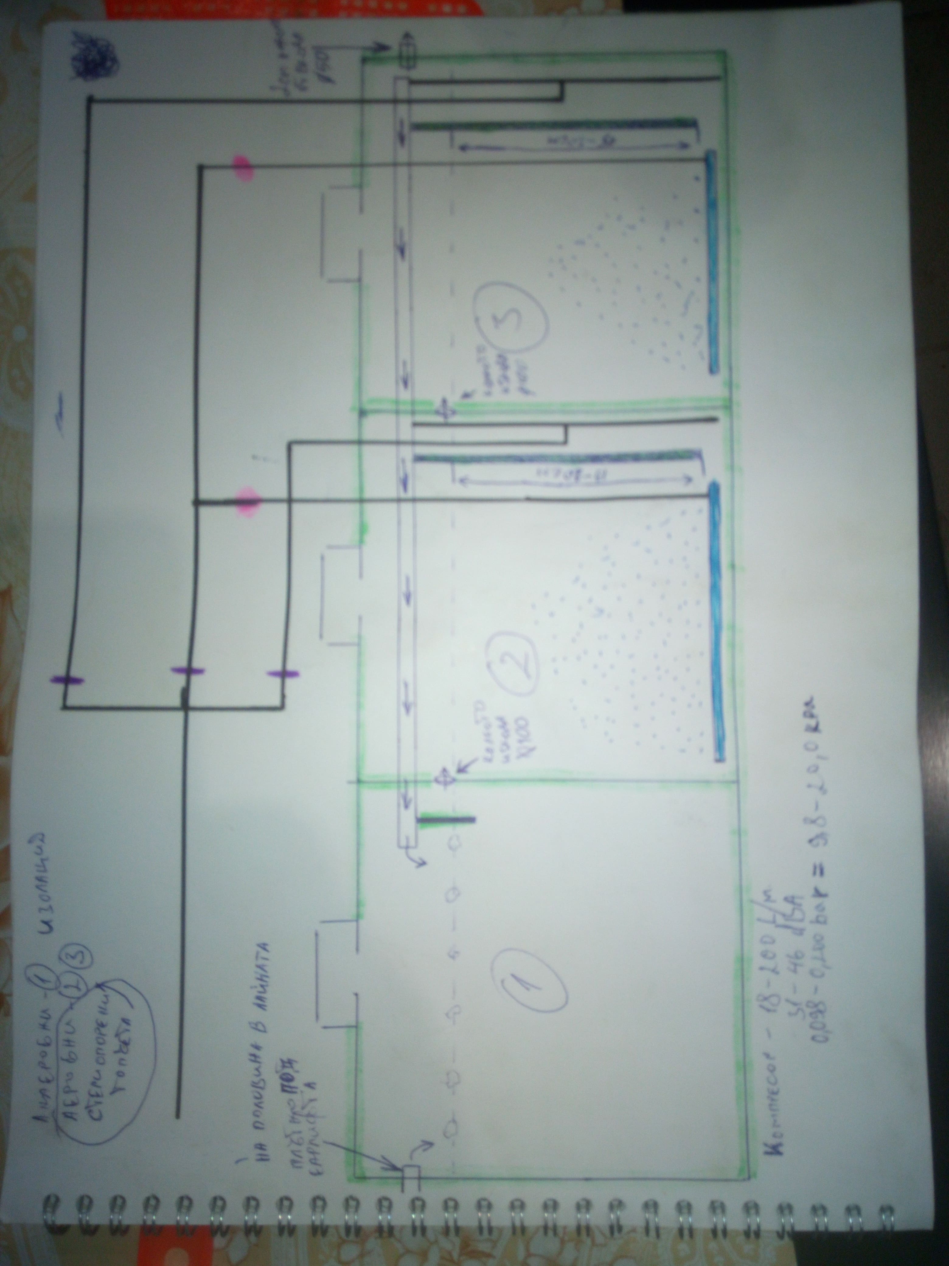

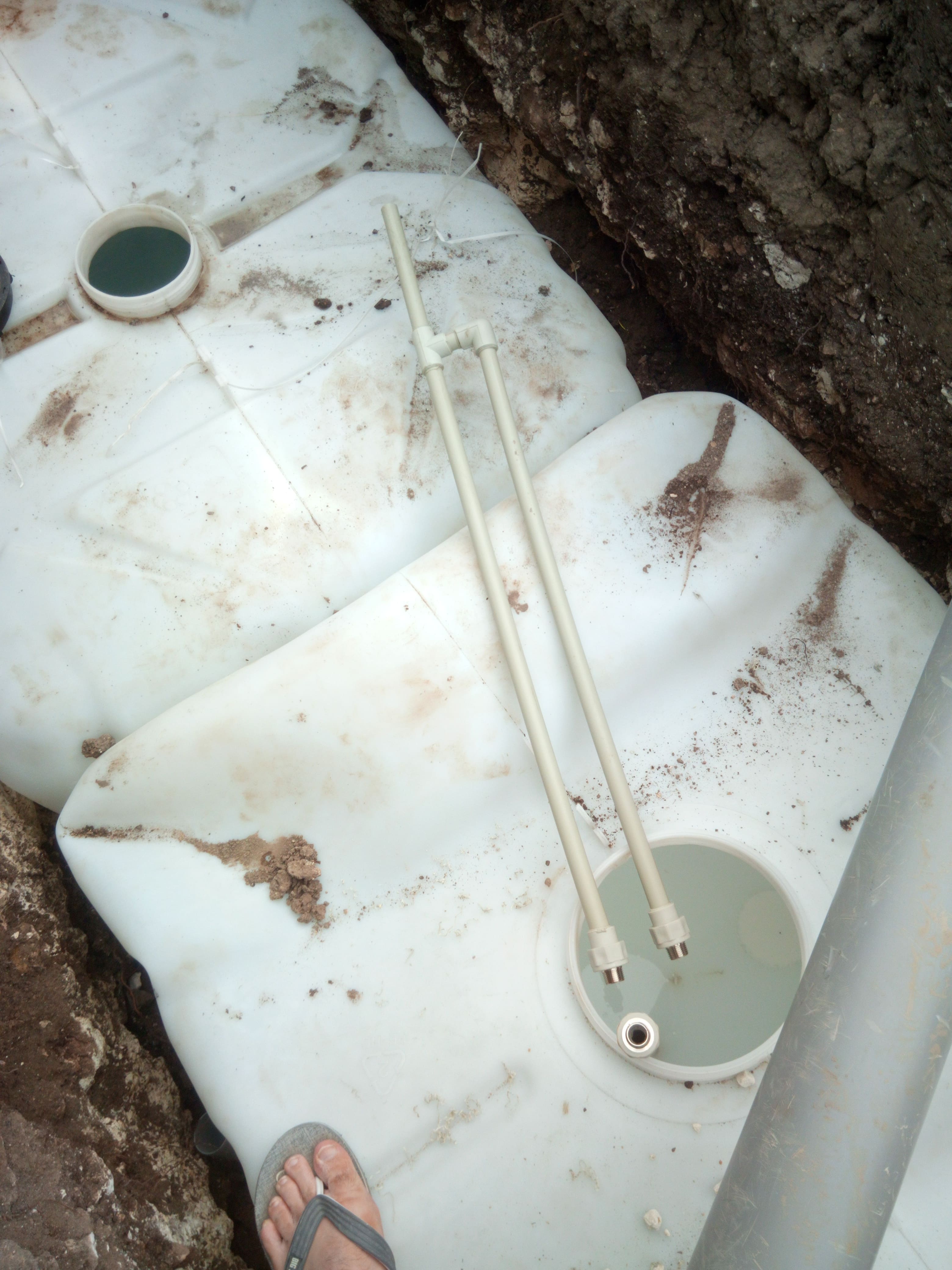

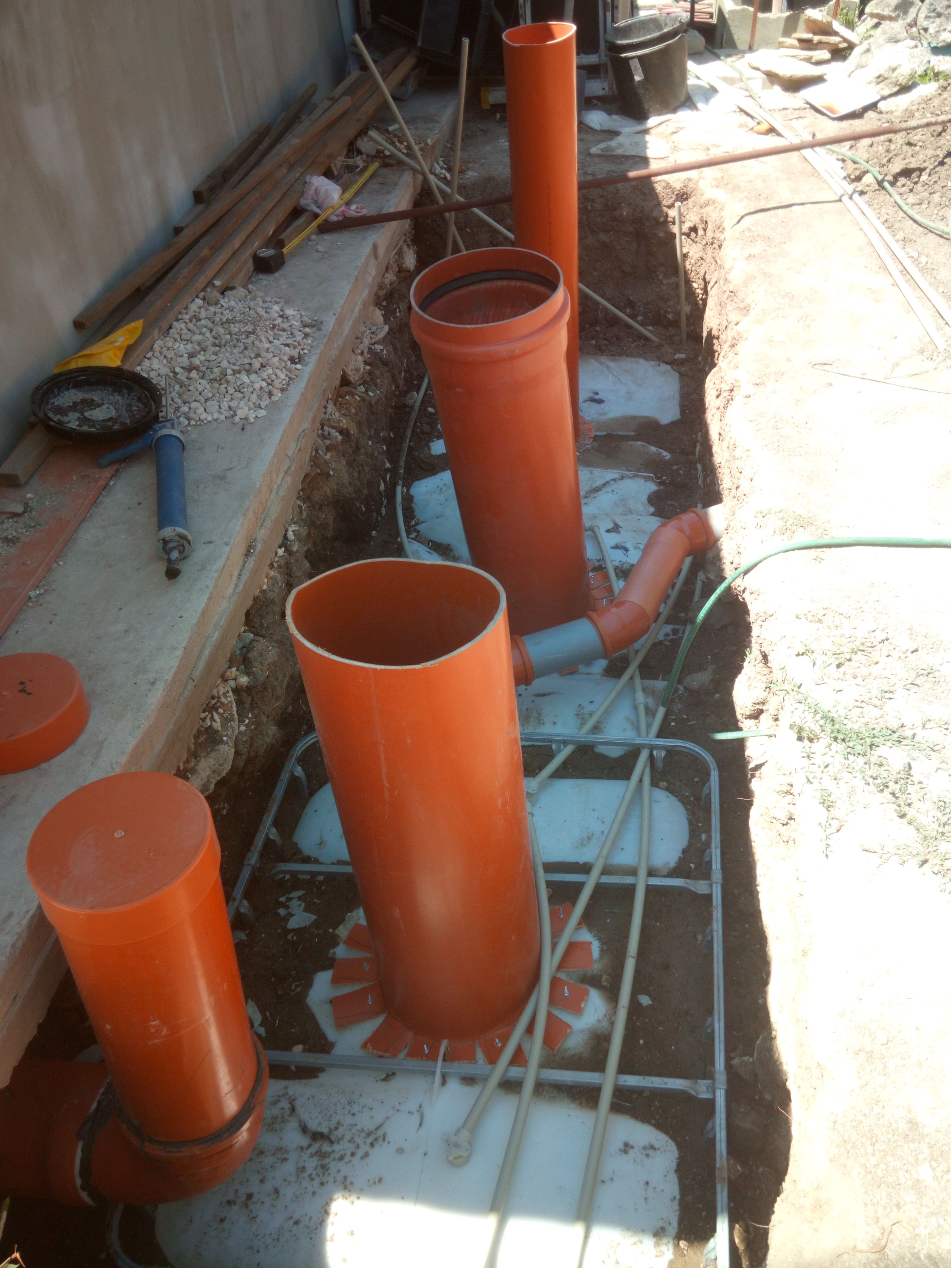

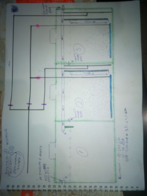

Varnap5, можеш ли да пуснеш по-хубава снимка на схемата? Струва ли ми се или имаш еърлифт от 2 към 1? Защото не трябва да има.
Отдушник на анаеробен резервоар, почти винаги е гаранция за миризма. Виж поне да го изкараш достатъчно високо и да сложиш от онези вентилатори за комин накрая.

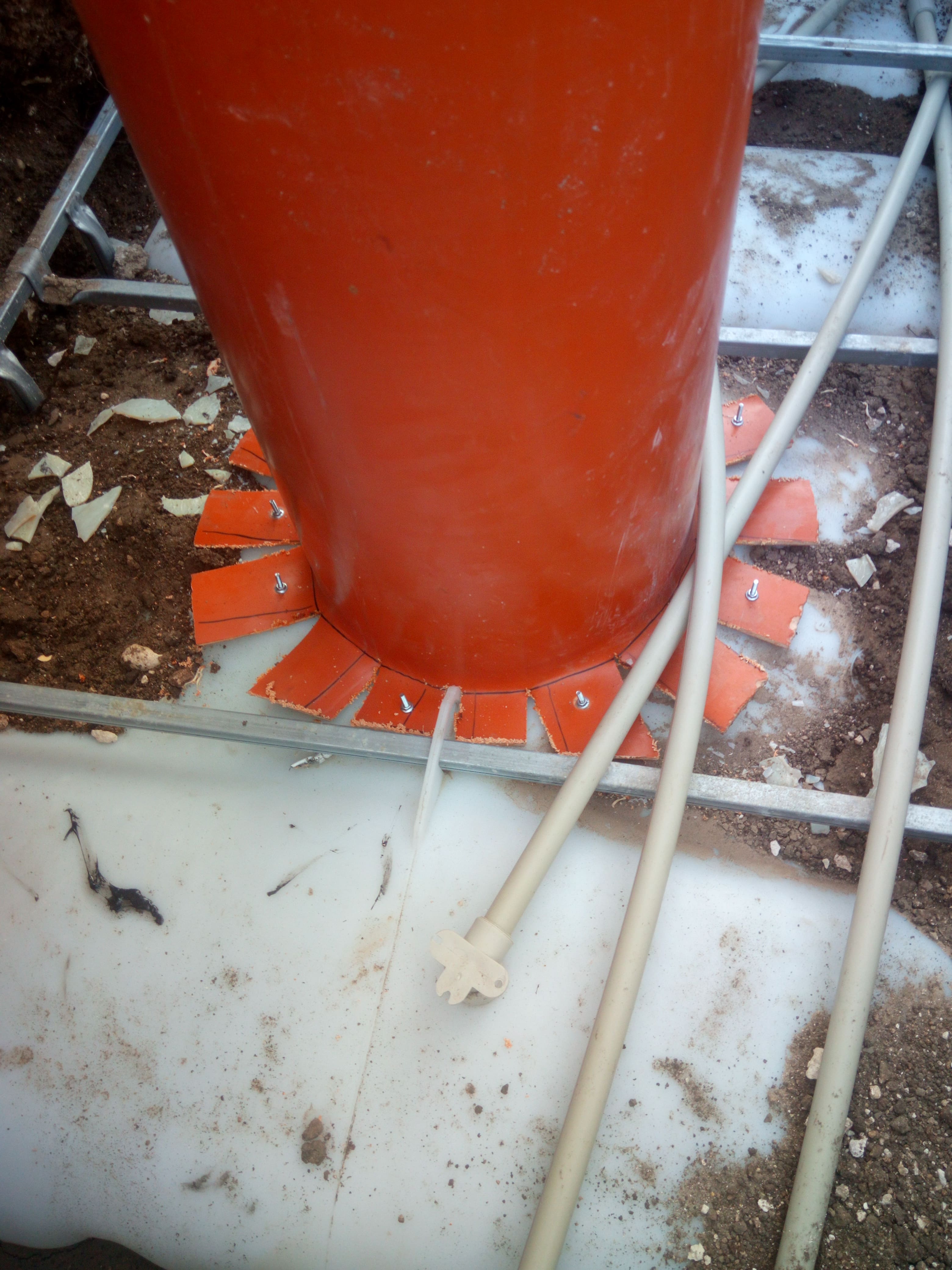

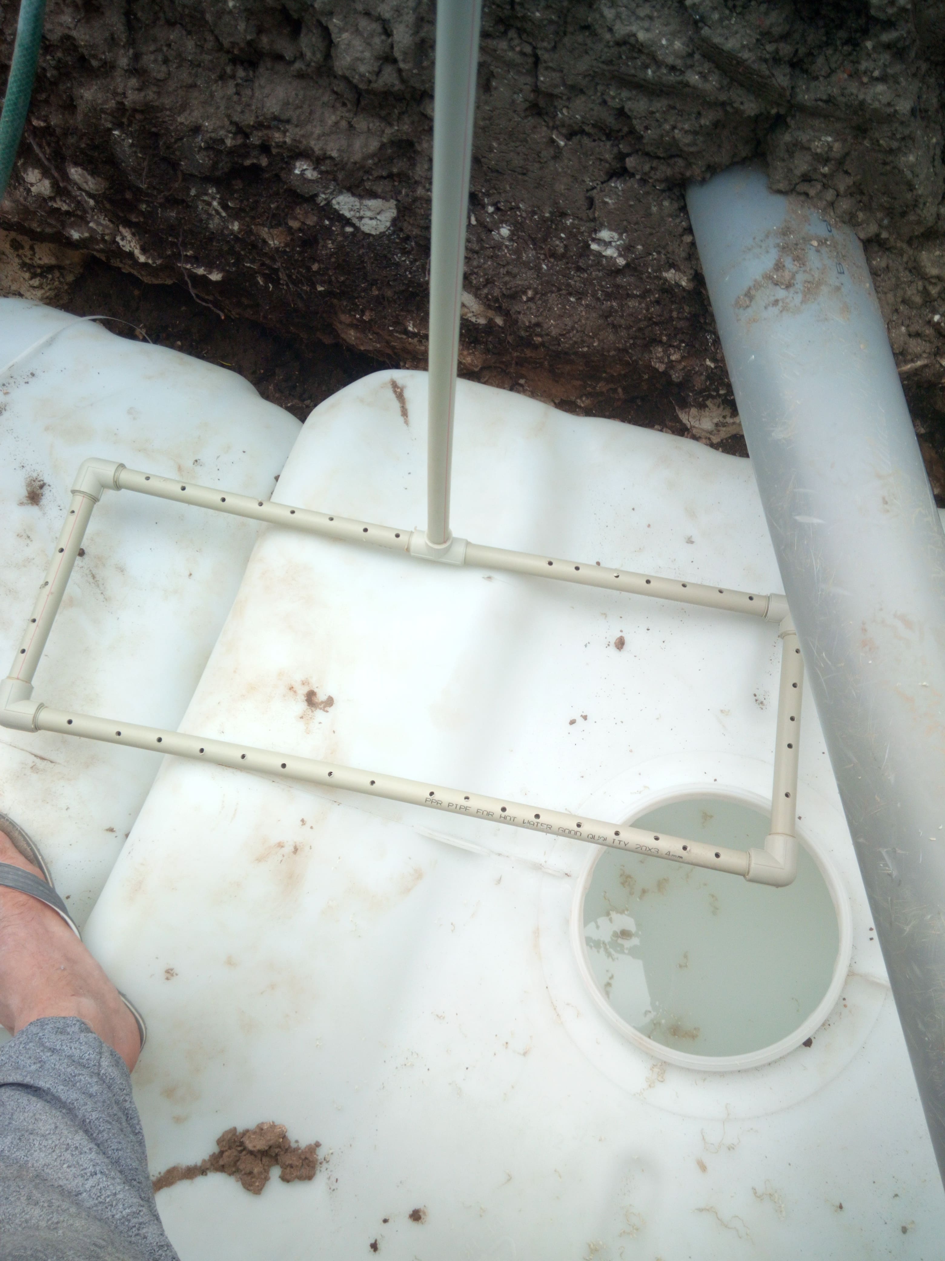

Аератор с еднакви по размер и отстояние дупки, няма ли да има различен дебит на въздуха близо до захранващата тръба и далеч от нея? Може би е по-добре да се разпределят, така че въздуха да излиза по-равномерно.
Бактериите се развиват сами според средата, но за малко по-дълго време. Бактериите за денитрификация (безкислородна среда) и премахване на органичната материя в аерирания контейнер (кислородна среда) са един и същ вид, просто при липса на кислород използват този от нитратите. Бактериите за нитрификация са други.
Премахване на нитрати и нитрити без безкислородна среда, в общия случай е невъзможно. (Има частично премахване, ако колониите от бактерии върху медията са много дебели и до най-вътрешните не достига кислород, но да не се отплесвам.)
Денитрификацията е чист безкислороден процес! И тук, с риск отново да ме захапете, само ще спомена, че въпросните станции, на които няма да споменавам името, описват (поне в бг сайта!) като денитрификационна зона, място където ИМА аератор!
И последно, и отново - анаеробна (anaerobic) и безкислородна (anoxic) среда са две различни неща!
И двете произвеждат по-малко утайка от аеробната среда. Първото мирише, второто ще замирише ако условията станат като в първото. По-нетерминологично не мога да го обясня.
Забравих да спомена, по пътя на еърлифта е добре да има отдушник/ци, от които да излизат балончетата с въздух, за да не се вкарва много кислород в първия контейнер. Може да ги вържеш към основния отдушник.
