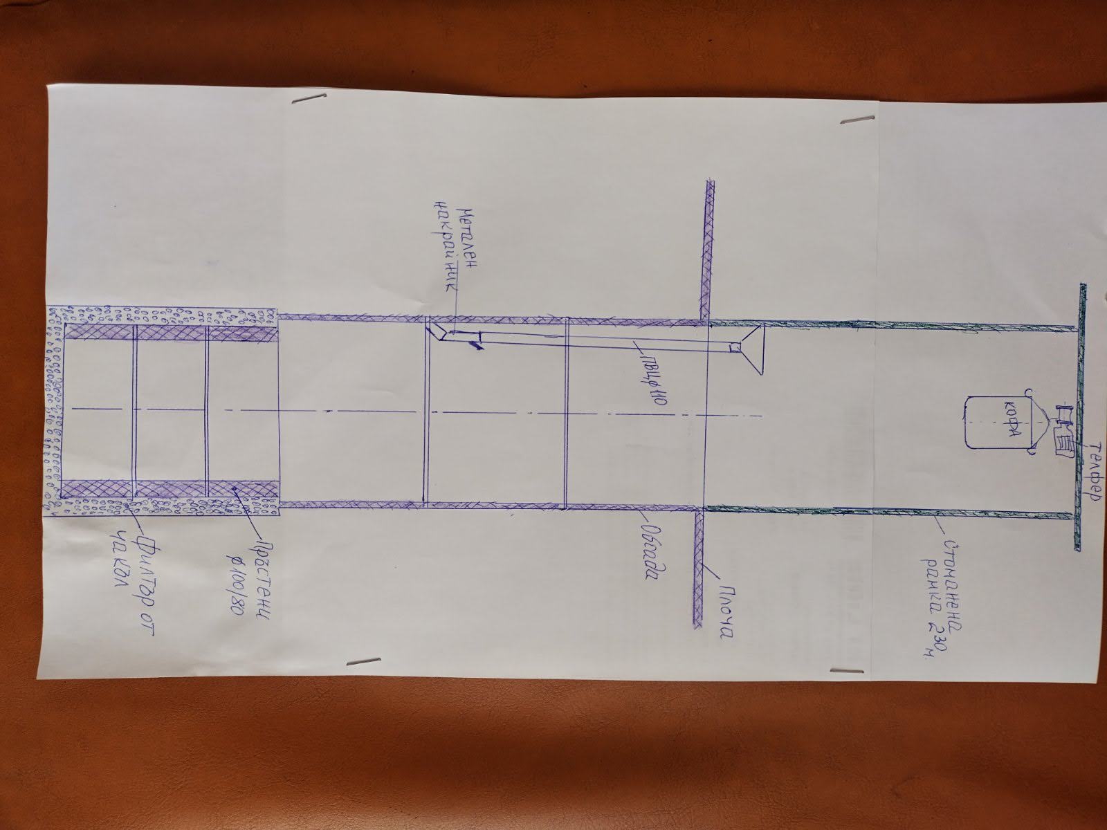

LazarGanev, притеснява ме дали няма да затегне някъде от неравности и да не ще да прихлъзне надолу? Също и ако допусна някакво минимално изкривяване във вертикала? А и монтирането на кофража над отвора, не е ли трудно/проблемно?
Не си внимавал в час, ще обясня пак. При моя метод пръстените не се свличат надолу, защото решихме че е безсмислено. Отливаме ги на място в кладенеца и си остават там. Ако се свличат до дъното, накрая пак няма как да сложиш чакъл зад тях за филтър. Като си остават на място много по-добре укрепват изкопа до водоносния хоризонт. По метър на ден копане плюс отливане. От водното ниво надолу се щурмуват 2,20 метра за ден, ако може, застила се 20см чакъл на дъното и се полагат 4 пръстена по 50см, приготвени предварително и зад тях се насипван чакъл със същата фуния, с която се отлива бетона предните дни. Прилагам разрез на кладенеца

Признавам си, не схващам направата на кофража. Би ли си прочел описанието, с идеята да забележиш, че нещо си пропуснал в обяснението? Ще бъде много добре ако драснеш една скица и на самия кофраж. Още по-добре ще бъде ако успееш да ми го снимаш :prayer:
Самото наливане на бетона никак не мога да си го представя. Кофражът се монтира ~5 см по-ниско от долния край на последния отлят елемент и през този отвор се вкарва бетона? И накрая се подмазва до колкото е възможно? Не споменаваш арматура?

LazarGanev - "Велик майстор"
вт мар 03, 2026 8:52 pmBaлepu написа:
Нещо пропускам ... :?
Относно свличането по другия метод ... Представям си го до първоначалното достигане на водата. Може за всеки случай да се набият наколко шиша странично под последната тръба, да я подпират допълнително. А "във водата" се копае примерно с вътрешния диаметър на тръбите (т.е. - без да се подкопава) и така няма да се свлекат. Като казваш, че копаете 2 метра във водоносния слой, имаш предвид, че водата я изпомпвате интензивно с помпи (електрически)?
Кофражът е лесен, ще гледам да го снимам, ако не - ще чертая. Обикновено го слагаме на около 10см от горния (т.е. копаем 1,10м), за да има фуга за наливане, после фугата се измазва. От арматура няма нужда, понеже не се транспортира. Не може да се спука навътре, и навън не може, понеже е набит със сила. между изкопа и кофража
