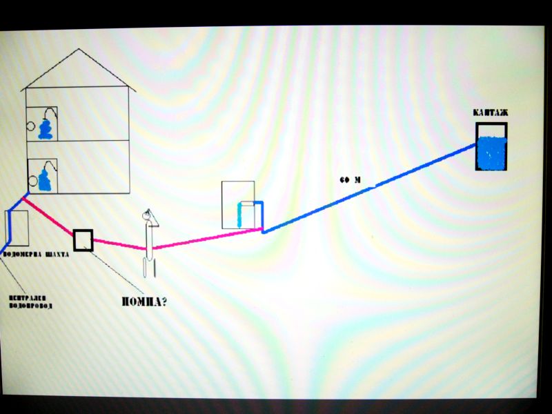

А правил ли си някой сметки? Вата, балон, тръби, време за направянето? Монтажа на възвратния клапан? Май не съм виждал такъв за 3/4” или 1” (може и да има). Няма ли да ти излезе по-евтино с хидрофор.
Ако използваш разширителен съд, какво ще правиш като се изпразни, а ти си с насапунисани очи?
Пак се огледай за някакво малко местенце. Според мен ще ти излезе по-евтино и по-бързо ще стане с хидрофор.
Помисли още малко и послушай Лазар.

2) вариант - във водомерната шахта монтираш само помпата, а останалата част от хидрофора - балон и пресостат монтираш на тавана и ги термоизолираш.
Пресостата не трябва ли да е при помпата?
Във някой от вестниците на "Направи сам" имаше статия и чертеж за подобен случай,като идеята там е да се ползва резервоар от бойлер който е свързан с водопреносната система само с едната тръба ,а другата е запушена.Когато налягането е голямо,в резервоара се пълни вода дотогава докато налягането на въздуха в него се изравни на това с водата,може би 1/2 или 3/4 обем и когато се пусне от батерия вода ,този въздух избутва водата.
Точно така си представям работата на затворения мембранен разширителен съд. Имам и стари балони от бойлери, но ме е страх да не протекат.
Икономията е майка на мизерията, съгласен съм. Обаче си представям нещата така - сега поставям въпросния мембранен затворен разширителен съд на тавана, а след време във водомерната шахта монтирам някаква обикновенна, компактна /без балон/ помпа, с пресостат. Дали ще стане?

Така ще стане, но докато не сложиш помпата ефекта ще е почти нулев.

1. Смятам да инсталирам помпа, черпеща вода от каптирания извор, които е с голям дебит. С помпата ще свържа водата от извора с централния водопровод след водомера. Въпросите ми са:
- Мога ли да използвам някаква по-обикновена /евтина/ помпа, без разширителен съд, или последния да бъде монтиран на края на водопроводната инсталация?
- Мога ли да мина без резервоар?
- Какъв еднопосочен винтил да сложа на централния водопровод, така че помпата да не захранва и съседите?
Savov - специалист
Така, промених коренно концепцията за водоснабдяване и вече закупих 300 литров резервоар и хидрофорна помпа Wilo WJ. Проблем - не мога да намеря поплавък, нито друг подходящ датчик, който да осигурява защита на помпата при източване на резервоара. Поне в моя град няма. Знаете ли къде в София мога да намеря такова чудо?
