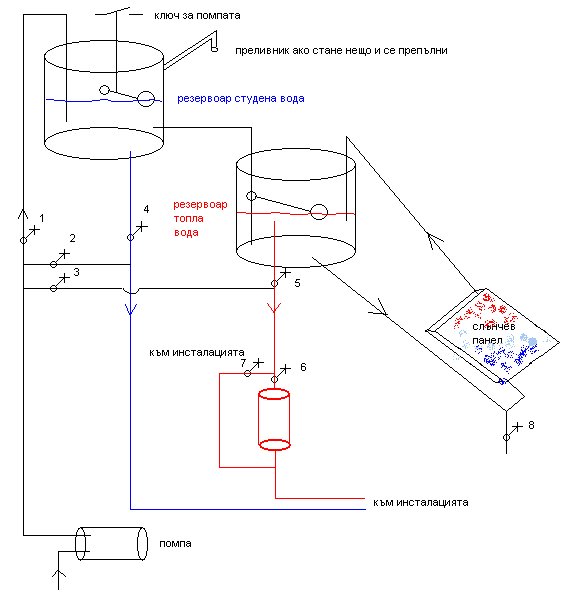

Значи, за бойлера, не съм го нарисувал, защото той няма да е съвсем част от това на скицата. Той ще е на пътя на топлата вода, след като излезе от резервоара към инсталацията. Това през лятото. През зимата както бях споменал, тези резервоари ще са източени и с байпас към бойлера ще идва вода директно от помпата. Разбирайте че бойлера ще е обикновен електрически, 80л., най-вероятно.
Като се придържаме към идеята че колкото по просто, толкова по-надеждно и гениално - няма да има серпентини за отдаване на топлина от антифриз от слънчевият колектор.
В него ще се върти водата, която после ще ме къпе :) А в ролята на разшитителният съд влиза самият резервоар за топла вода.

Ники - напреднал
Ето и скица с бойлера.
Когато се ползват резервоарите на тавана (лятото), кранове с номера: 1, 4 и 5 ще са отворени. 2 и 3 - затворени.
През зимата е обратно.
Кранове 6 и 7 са за байпас на бойлера. Ако в резервоара за топла вода има вода и е топла - кран 7 отворен, 6 затворен, иначе обратно.
Кран 8 ще е за източване на водата от слънчевият панел.
Редакция: Сега като гледам се замислям че кран 6 ще трябва да го преместя под/след бойлера, а не преди/над него.
