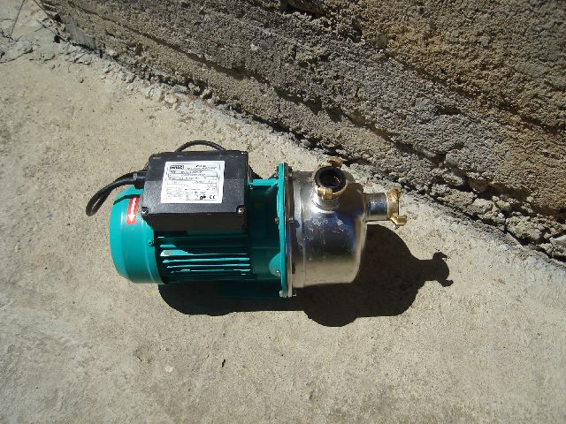

emil_v r - майстор
Тва е помпата , днес полива'х ,
полива'х , и я снима'х :-D
Ще изгорите с тия помпи ей !
