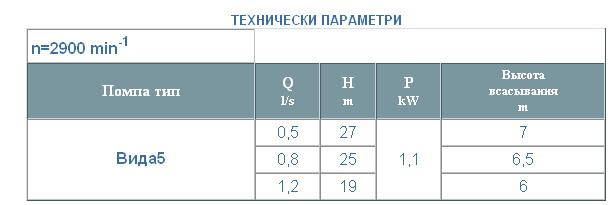

Palawnik написа:Тани според мен нещо си объркал мястото където слагаш помпата.Хич не съм го объркал даже - нали това е проблема - че местото и е различно. Забравих да спомена , че платформата е на около 2 метра под нивото на земята и най редовно е залята с 1 метър вода. Т.е. водата е дълбока около 12 метра и с тази помпа няма вариант помпата да си има определено място! Досега помпата е давена "само" двайсетина пъти ,
Тук са характеристиките на Вида 5. Това е най-масовата помпа с двигател 1,1 kW.
http://vipom.ru/bg/search_pump2900.shtml?q1=875
Според мен най-добре я сложи на около 4-5 м. от дъното или на 50-60 см. от нивото до което стига водата. Сложи тръба 4 - 5м и си решаваш проблема. Тази помпа това количество ще я изпомпи за около 2 часа. Спокойно можеш да я сложиш и на 6м. Над тази височина много си намаляват дебита.

С обикновен поплавък за управление от 15-20лв не става ли - не виждам причина? Ако ползваш само горните 7-8 м не е ли достатъчно? Като вариант можеш да я монтираш в горно (безопасно) положение, а за долната част от резервоара да имаш евтина потопяема помпа. А най-сигурният (и най-скъп) вариант за твоя случай е центробежна потопяема помпа за около 400лв - слагаш я на дъното и си решаваш всички проблеми. Е, малко олекваш, ама...

А колко метра е смукателната ти тръба?
Защо не я монтираш на 70см от нивото на земята. Тогава няма да се наводнява. Смукателната тръба я правиш 12м и не виждам проблем. Височината на засмукване е между помпата и нивото на водата, не нивото на смукателя.

Palawnik , ако беше толкова просто , сигурно някой би се сетил в последните 20 години
Не става с дълъг смукателен маркуч заради последната колона в таблицата от твоя линк! А това с монтирането на 2,3 4, 5 помпи в един кладенец ми звучи най-малкото несериозно! Може би когато се наложи да се сменя помпата може да се помисли за друг тип помпа , но засега....
