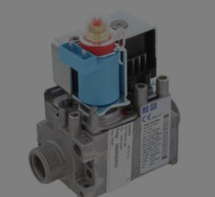

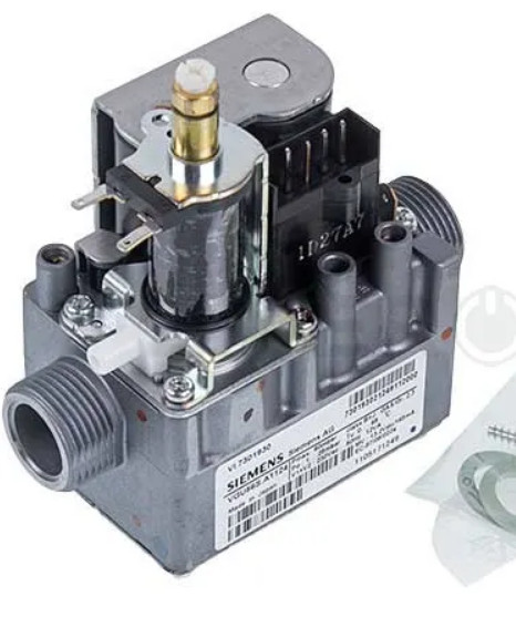

Няма никакви гуми, диафрагми и стружки в SigmaSit 845. Дори при 20 годишни котли. При него ако е 9 годишен Витопенда, значи е модел WH1D с дисплея и клапана е или такъв или Сименс. Взаимнозаменяеми са.
Siemens valve.jpg (55.99 KиБ) Видяна 1910 пъти
MamaMy - майстор
Не съм виждал такова. Благодаря за информацията.
