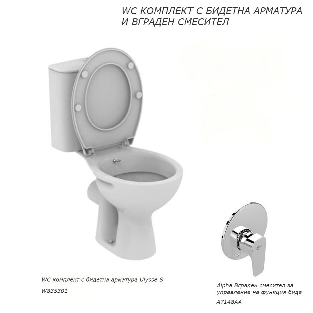

Ще сменя плочките. То това е ремонт за баня и искам да сложа и тоалетна , но Ви К е сложна работа, отнема много време, много трябва да се кърти, а и след току що залепен гръб на кухня пак да ремонтирам там .....не е за мен. Започнах един ремонт....не знаех точно до къде ще стигнат нещата.
Та как да направя отвор и да поставя У-тката най-лесно. ..
Тази е С-ка нали?
Без Бидето
Тази е С-ка нали?
Без Бидето

Нали има един майтап - ако с гледане става, кучето щеше да е най-добрия касапин.
Та за монтажа на утката инфо от гледащ как го прави майстора:)
Режеш парче от верт пвц тръба, за да се вмъкне разклонител 110/110 45гр.,надяваш на горния край на тръбата компенсационна муфа 110мм и я плъзгаш надолу, за да влезе във верт отвор 110мм на разклонителя. Купи разклонителя(утката) и компенсационната муфа и го проиграй на сухо, за да си замериш колко дълго парче трябва да отрежеш.
