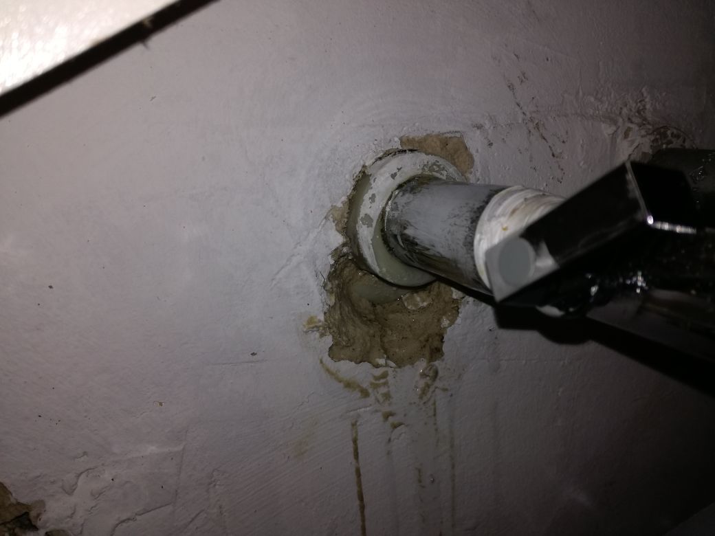

Begemota написа:
но кой вариант ще е по-удачен: да завия още малко удължителя, за да стегне и евентуално спре капенето или направо да го развия, сложа тефлонова лента и отново завия.
Защо не информираш наемодателя за теча и той да го отстрани?
Иначе ако вкъщи бих демонтирал и навил всичко наново. Ако е спукана резбата на полипропиленвата муфа или коляно разкърти малко и залепи ново.
Успехи!
kozl - майстор
Ако не е използван удължителя като преход при различни диаметри на резбите, развивай и навивай направо крана.
И все пак като развиеш огледай металната вложка да не е спукана.
Аз първо навивам резбите с тефлонова лента на ръка, после развивам и добавям още лента и пак завивам без силно натягане.
Hoвoceлckи - майстор
Остави козела!
Не натягай! Набави си кълчища и паста за каквато говорим по-горе. Тогава развиваш удължителя, намотаваш му кълчища, върху тях намазваш паста и завиваш. Не е нужно да стягаш много. А е и опасно над определено усилие.
Успех!

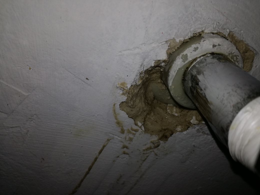

Begemota - помощник
Благодаря на всички за споделените мнения. Още малко актуални снимки от местопроизшествието.
Дано удължителя да не направи проблем при развъртането.

Begemota - помощник
Предпочитам първо да се ориентирам в ситуацията, а вече оттам нататък да знам какво да му кажа.
Според вас на какво може да се дължи този теч? Какво всичко си беше наред изведнъж се появи. Със студената вода засега няма проблем.

По-високо налягане. Допускам, че е имало теч още, когато е монтирано преди. С времето пропуска се затлачва от микрочастици плуващи във водата. При значително повишаване, в някой момент, налягането "издухва" затлачването и прокапва ...
Не е сигурно 100%, че е точно така. По метода "проба-грешка" това е един от първите най-евтини и безболезнени опити. Като е и надежден. В банята, за която споменах по-горе, неколкократно навивах и развивах ... (без паста). Бях се вързал, че се е разлепила муфичката в прехода. На всички ... шибана партида ... Реших да се застраховам от излагане при разправията в магазина и намазах с пастата. Е - успях :|
Begemota - помощник
Доста боклучета изкарвам винаги. Може те да са повлияли.
Все пак ако се случи най-лошото и удължителя не успее да се отвърти и счупи какви са алтернативите?
