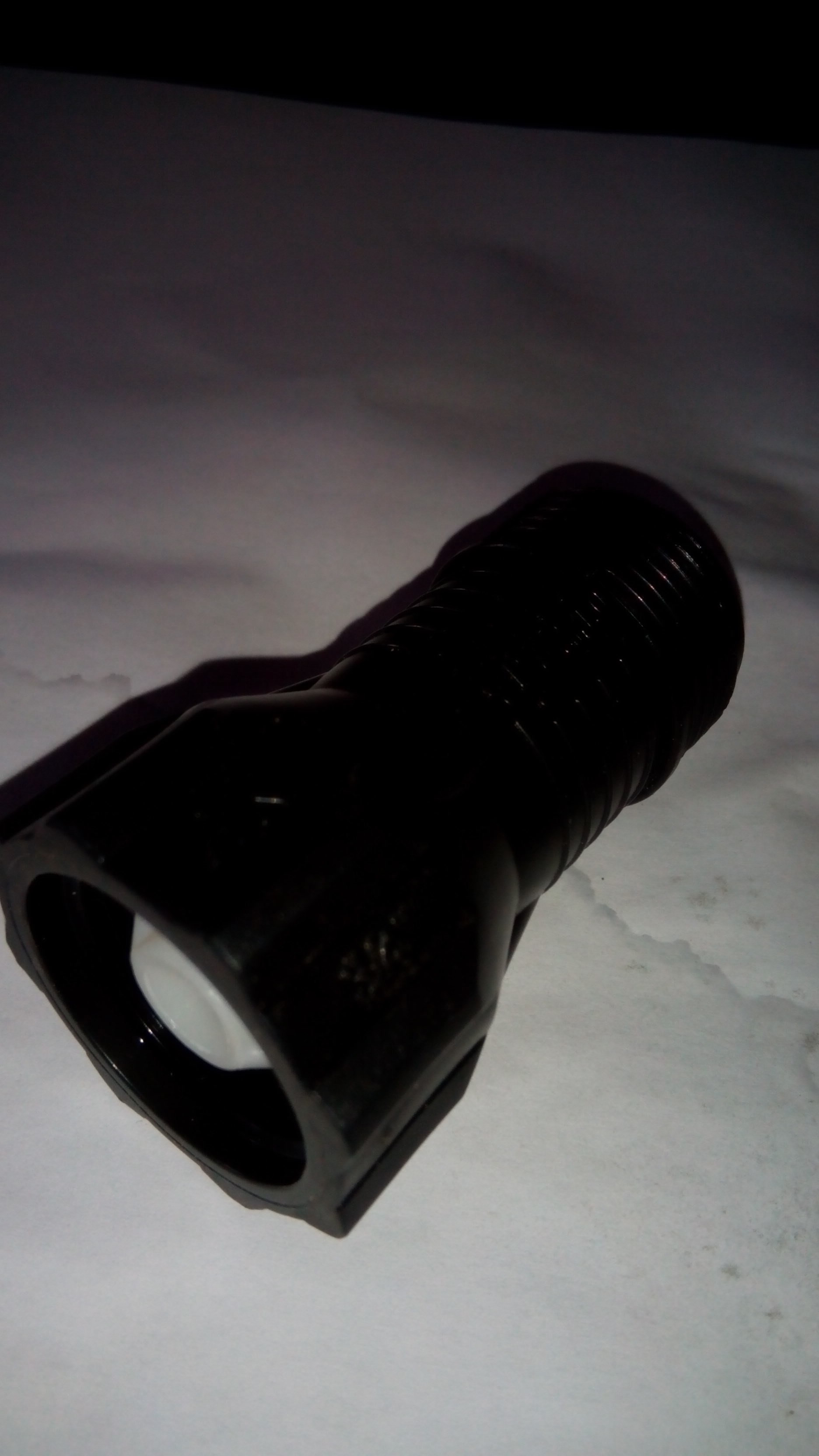

Хидра, това като гледам е като моето. Ако на изхода му сложиш манометър и го затапиш, манометъра ще покаже колкото входното налягане.
Отделен е въпроса, че лентовите са за по ниско налягане :) Твърдите ми се струва че ще издържат и наднормено налягане.
пс Ще купя едно и ще го разглобя, щото не видях нищо механично в него дето да регулира налягането. :)

Не става. Не става щото аз моя и без това ще го изхвърлям, та няма нужда да се разчеква работещ такъв.
Като го сменя, ще му направя дисекция и снимки... Иначе да, този не е същия но устройството му е идентично.

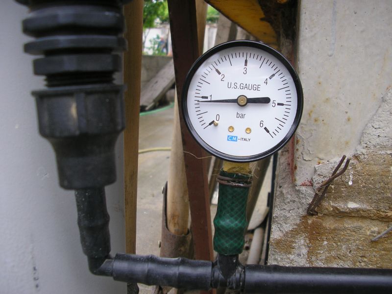

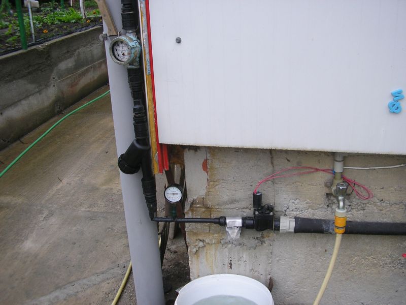

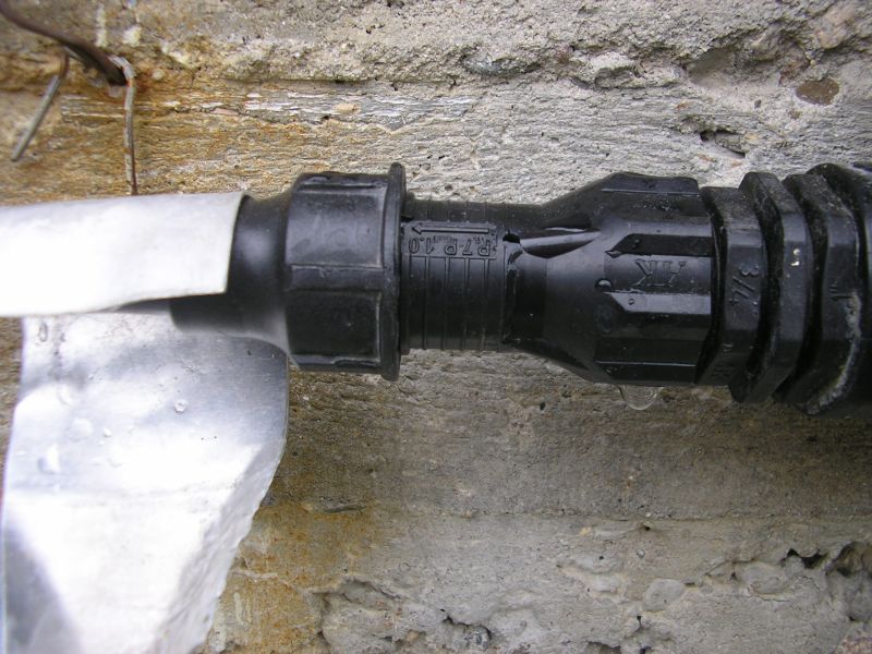

За момента ситуацията при мен се вижда от снимките. Регулатора за налягане е за 1 бар и струва около 3,50лв. От отворчето на корпуса прокапва/че даже и тече/ от вътрешните пропуски на буталцето. Ако се затвори това отворче, налягането се повишава до входящото. За това съм подложил една кофа, и събирам водата.
zz_stefanov - майстор

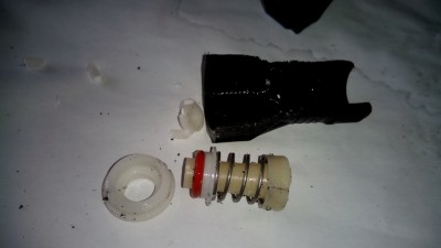

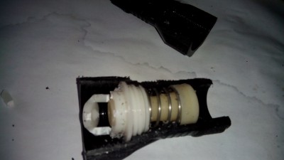

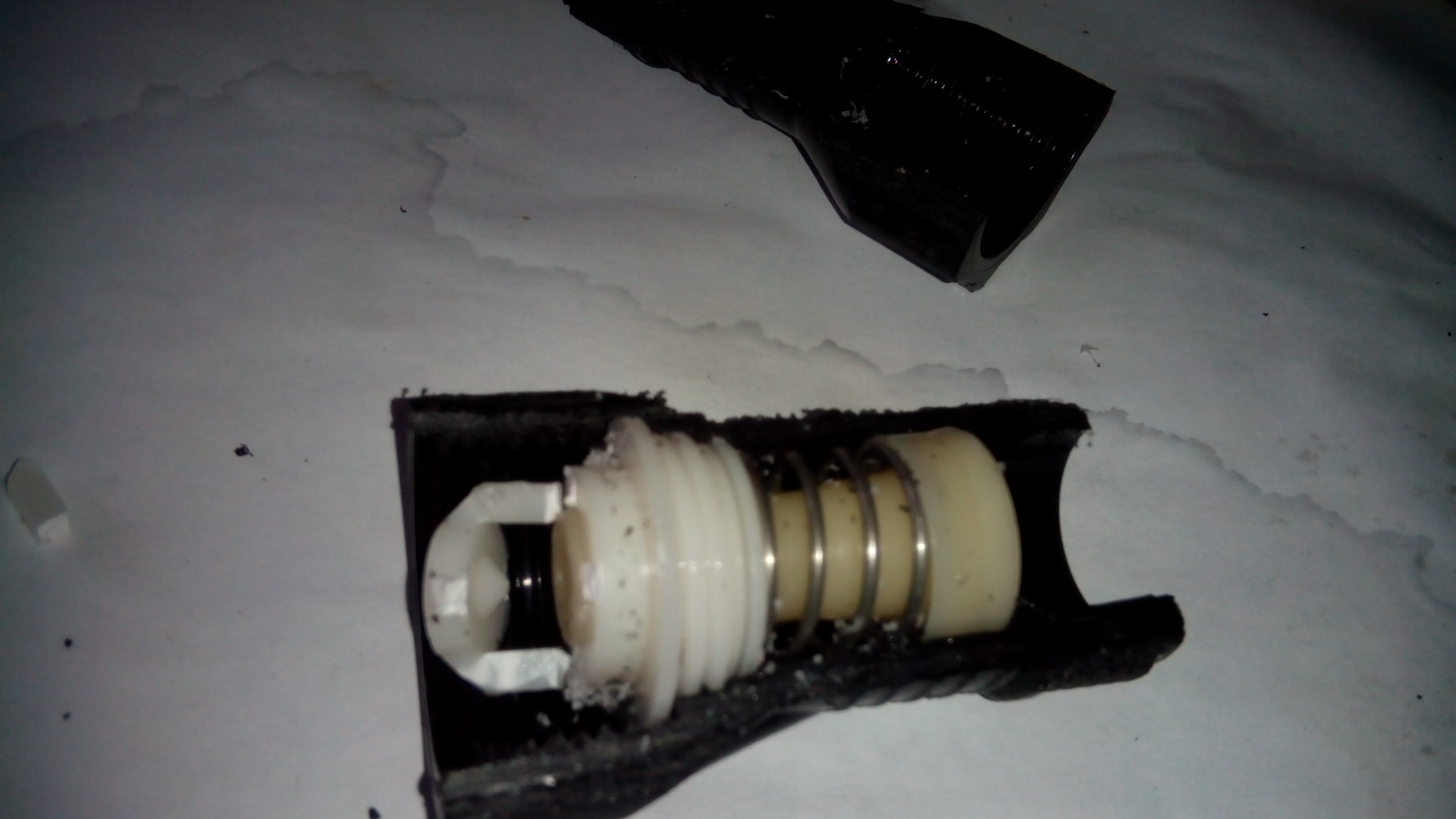

Хидра, прав си. Има си пружинка и буталце. Докато съм бързал да го монтирам, не съм усетил сложността на механизма. :)
Днес купих едно за 3,50 и го пръснах. Казваха ми, ама то е един бар, пък аз нищо, как да им кажа за какво го купувам. :)
Отпред има о-пръстенче, отзад буталото е уплътнено само с ръбчето и смазка. Твърдо ще протече.
