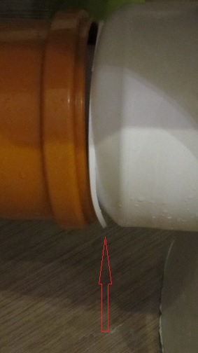

И не забравяй да си вземеш парите от този, който ти е правил тази малоумна конструкция!
VLADO66 - майстор
Може да стане и по лесен начин-взима се самовулканизираща лента и се омотава с хубаво опъване свръзката и по 2-3см. отстрани.Правил съм то и става.
nikolovvd - майстор
Защо не вземеш първо да набуташ това стърчащото с една отвертка в дъгата, защото мястото му е вътре.
chapara - майстор
Този вид маншон не е за вкарване във фитинг, а за вкарване в тръба. Когато инсталацията завършва с фитинг, се отрязва парче тръба и се вкарва във фитинга с гумата, а в него се вкарва маншона. При такъв монтаж канализацията няма как да диша :idea: Чинията ако е залепена само със силикон-полиуретан се маха лесно с макетен нож или капронов конец. Правиш процедурата която описах и си връщаш чинията на място. Няма нищо по хубаво от монтажа на твърда връзка, но не е за всеки :wink:
jekasus - майстор
chapara написа:
Точка по въпроса-проблема.
chapara написа:
Не е за всеки...
Fender - специалист
Днес нямах много време, следобяд ходих да търся гофриран маншон, имаше два размера единия, по-късия ми изглеждаше такъв ментак, че не посмях да го взема, взех по-дългия уж италиански, прибрах се и се оказа, че е дълъг и няма да влезе, отказах се да разбутвам, че жената и детето не мога да ги оставя без тоалетна. Борих се един час успях да набутам това стърчащото навътре, обаче разтвори малко маншона от другата страна от към тоалетната, утре може да взема от тази самовулканизираща лента да намотая всичко и ако пак капе chapara да идва да му прави една твърда връзка, че само си патя с тази баня.
chapara - майстор
Fender написа:
........ и ако пак капе chapara да идва да му прави една твърда връзка, че само си патя с тази баня.
Ти съвсем си се ушашкал :roll: , с какво е залепена чинията? Ако е със силикон отрежи го с макетно ножче и издърпай проклетата чиния напред. Отрежи един ринг от тръба фи110 и го мушни във фитинга където трябва да има гумен уплътнител с помоща на "Веро" или друг такъв хлъзгащ се матерял. Вкарай маншона, ще се убедиш колко плътно влиза. После бутни чинията назад докато си дойде на мястото и влезне в маншона. Ползвай няколко дни без да силиконираш за да се убедиш че няма да тече и възстанови силикона по борда на чинията. Е това само в случай че някой идиот не я е залепил с цимент за пода, така както не се прави никога. :wink: Дано не ти го обяснявам на китайски :-D :shock: :cool:
zdravcho - специалист
Fender написа:
Не става с местене, тоалетната е залепена за плочките, там дето се вижда че има винт всъщност няма, сложена е тапата за декорация на дупката.
chapara - майстор
chapara написа:
Fender, чета много внимателно :-D
iliya_i - майстор
Fender, ти струни нямаш ли? :rock: Прекарай една от по-тънките да мине под чинията. Държищ с клещи и опуваш с леко движение настрани (като трион).
