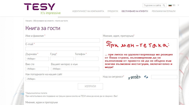

Hoвoceлckи - майстор
Тука пробвал ли си?
потребителски мнения за Теси.jpg (71 KиБ) Видяна 2325 пъти
[/url]
brum - майстор
Не, нямам нито желание, нито нерви за хабене.
Щом имаш време, желание и възможности да модифицираш и модернизираш артикули на такава фирма - о`кей. Аз лично бих пожертвал 5 минути да пробвам този вариант (не, че сега за теб не отделих повече :wink: ). Ти си знаеш, все пак си българин, живеещ в България :-D
