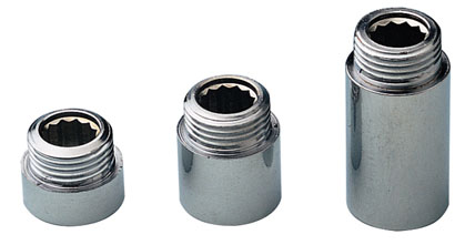

Аз ги развивам с гидори с камък на него 1/2-1/2 квадрата е идеален за мотнанските тапи ако са някакви китайчета квадрта им може да е на конус и контактната площ ще е по-малка
ico_3 - специалист
Ще ползвам темата на колегата да не отварям нова.Някой ще каже ли как мога да развия това навътре в плочките е и няма как да го хвана.Резбата дали е обратна.
125 BRL 216.jpg (42.68 KиБ) Видяна 2775 пъти
chapara - майстор
Не е обратна. С шестограм :wink:
ico_3 - специалист
Благодаря за отговора.Ще стане ли с шестограм не е ли звездограм.
