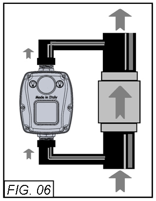

Има бустер помпи, които правят 1,1 - 1,2 bar. При това не е задължително да се монтират в шахтата на водомера.
В случай, че бустер помпа не върши работа, бих препоръчал самозасмукваща помпа и електронен пресостат, който да се монтира някъде в сградата на байпас (примерно Brio Tank). Така помпата ще работи само когато налягането във водопровода не е достатъчно.

Иначе по въпроса за уместно решение - бустер помпа. Компактна е, монтира се лесно, не променяш нищо по инсталацията, тиха е, защитена е от работа на сухо и не прецакваш съседите. Имай пред вид, че и при бустер помпите налягането се сумира - това от водопровода, плюс това от помпата. Т.е., ако е достатъчно, защо ти е хидрофор?
Hoвoceлckи - майстор
Намирам моя случай за идентичен с този на пусналия темата. Заглавието си е баш за хидрофор. Както често се случва, накой пусне мухата и повече се не връща ... При мен, както споменах по-горе, лятото покрай градинското поливане, на втория етаж водата не може да се качи. На двора има, т.е. изобщо има, но няма налягане. Та май бустер не е много за моя случай?
vinkelmen - специалист
Щом мислиш, че не е подходящо, слагай хидрофора. Ако до бустер помпата не достига вода или налягането е под 0,2 bar, не е удачно.

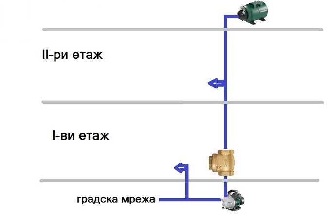

vinkelmen написа:
Също не си представяйте "хидрофора" като червен съд, върху който е монтирана помпа. Въпросния съд може да се намира на удобно място в/до/под/над/зад къщата :), т.е. изобщо не е необходимо да се разширява шахта, ако в нея се побира помпа.
свързване на хидрофора.jpg (29.97 KиБ) Видяна 4324 пъти
Да разбирам ли, че така няма проблем да функционира правилно системата?
Има ли значение възвратния клапан дали ще е на входа или на изхода на помпата?
krasi92 - майстор
На входа на помпата а за този модел от картинката се монтира хоризонтално
