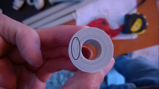

napravisisdrug, гледай да не въртиш ПП фитинги и тръби докато ги вкарваш или изкарваш от накрайниците на поялника, за да не се получават подобни дефекти, ако самия фитинг не е дефектен!
Ограденото на снимката.

Не че се вижда много, но някои са изхвърлили доста материал, което значи че или много е натискано, или са претоплени. Това означава, че може и вътрешно да има големи стеснения. Някои от връзките са доста несъосни. Но колеги ще кажат, че може и така, аз говоря за отклонения от предписанията и свързаните с това рискове.
Ако ги е правил "майстор" :axe:
