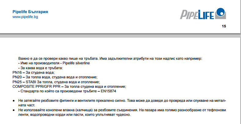

То затова е ЗАБРАНЕНО да се ползват кълчища на PPR!
Къде е забранено?
Засега е препоръка -
Изображение 123.png (53.45 KиБ) Видяна 1668 пъти
Тани - модератор
Въпрос на семантика. За мен, когато производител ти каже: НЕ ПРАВИ ТАКА, си е равностойно на забрана.
Да си призная, и аз понякога заобикалям тази забрана, когато резбово съединение прекалено хлабаво. Тогава вместо много дебел слой тефлонова лента, първоначално навивам съвсем тънко калчища, а отгоре тефлонова лента. По този начин хем съединението става механично здраво и трудно се саморазвива, хем при необходимост лесно се разглобява.
