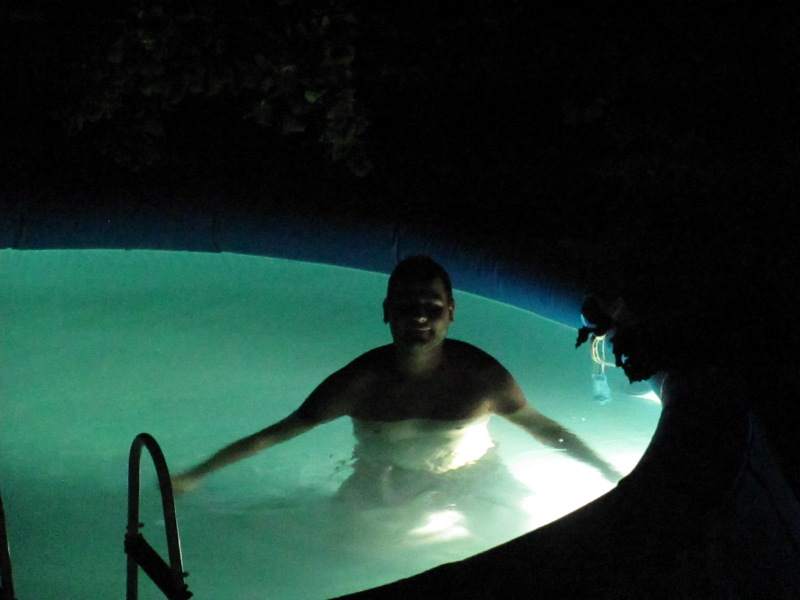

Ще го снимам утре и ще го покажа. То си е стандартно към басейна :partyman:
kaishew - специалист
Picture 905-1.jpg (89.16 KиБ) Видяна 4391 пъти
Към nv952,моя басейн е в с. Факия,където имаме разлика в дневната и нощната температура около 20 градуса,но водата в басейна не мърда повече от2-3 градуса.Обема е около 12000 литра.В началото и аз изпробвах системата която си замислил,да действа ама няма смисъл.Къпали сме се и в 22 и 00 часа без проблем.Ако искаш заповядай да се убедиш на място.
