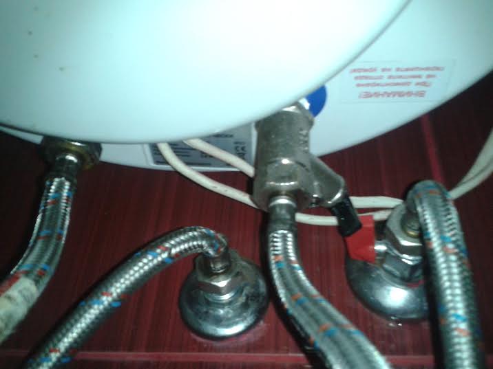

Ako това са клапаните на Елдом те са 3 в 1. Освен възвратен и предпазен има трето клапанче, което е предвидено при повишаване на налягането от към бойлера да отваря и изпуска вода обратно в тръбите за входяща студена вода. По този начин се ползва обема на водопроводната мрежа като буферен разш.съд, за да не прокапва от предпазния клапан. Разбира се на входа при водомера не трябва да има ОК, за да функционира системата против прокапване.
И мисля, че ги спряха тези пластмасови изпълнения. В Банско имахме проблеми с такива клапани - пукат се и подменихме на цялата серия от доставката, а бойлерите с новите железни клапани прокапаха през предп.клапан :shock:
LazarGanev - "Велик майстор"
Освен че са 3 в 1, основното им предимство пред металните е, че върху пластмасата не се задържа котлен камък и няма как да блокират. Е, недостатък е, че при невнимание или от често демонтиране на меката връзка резбата се поврежда лесно. Затова върху този клапан задължително слагам удължител и тогава меката връзка.

Явно възвратнит клапан е бил неизправен, защото от малкото клапанче няма как да се изпразни бойлера, особено пък при затворен кран за гореща вода. Освен това има правило, че в система с бойлер водомерът задължително се слага за гореща вода - оскъпяването е не повече от 5 лева, но в случая нямаше да се повреди :wink: . Между другото в магазинната мрежа вече има и метални клапани 3 в 1, но не мога да кажа марка.

Клапана трябва да бъде невъзвратен!! Също и предпазен-като се вдигне налягането в бойлера над определена стойност,да "прокапи" и да го свали!А не да връща гореща вода/ ама малко!?!?/ в тръбите на студената! При празен тръбопровод,когато спре студената вода / а на високите етажи даже и се вакуумира/, налягането в бойлера ще пада,до като се изравни с това в тръбопровода,т.е. почти до "0" през тази дупчица! Минава през водомера за студена вода и...! В системите на старите блокове няма ОК след водомера, същия е монтиран в банята на 1м. от бойлера. За това аз лично си монтирам метални ,от стария тип-с ръкохватката,за проверка.

Има спасение - един мембранен разширител на бойлера, както е задължително при големите бойлери над 500л, ама е грозно в банята

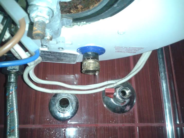

Голямо рязане падна с макетния нож, главата и ръцете ме заболяха, ама го отрязах пустия клапан. И като го махнах какво да видя- ми той самият клапан не е на резба, а вътре в него има нещо като бронзов пръстен
, който всъщност се навива на бойлера. Та той превъртял в клапана и затова не съм успял да го развия. Айде още един час мъки да развия и пръстена и готово. Сложих новия клапан и сега ще го наблюдавам няколко дни как ще се държи
. Благодаря на всички за съветите и особено за този с макетния нож. =D>

Оправия има, но е сложно. Някъде във форума съм писал за решение със схема. Сложното е, че доста преговори се преточиха с Елдом Инвест да произведат само предпазен клапан без да слагат в корпуса възвратен и да го направят да сработва на по-ниско налягане от оригиналния. Втория клапан монтирахме след изхода на топлата вода за стоящата смесителна батерия към мивката. От човката му с една тръбичка и точно пробит отвор в пластмасовия сифон се свързва прокапването с канала. Порцелановата конзола под мивката скрива "патента" и Ората се чудат оти бойлерите не прокапват.
