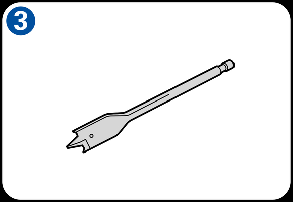

Според мен, най-прецизно ще стане със замба. Един удар и отворът е готов. Зависи все пак и от диаметъра. Голяморазмерно свредло също би свършило работа върху твърда подложка. И все пак, бих ползвал уплътнения или поне ПВЦ лепило.
idlehands - напреднал
nv952, и аз имам. Моите са от китайските и изобщо не ми вдъхват доверие, но може пък да свършат работа, кой знае :) Мислех да си купя и от прикачените свредла и просто да използвам това, което прави дупки като хората.
nikolson, нямам такава замба, а и не знам как се използва. Става ли за пластмаса? Диаметърът ще бъде 20-25mm.
Едит: Видях как се използва тази замба, но тъй като ще пробивам пластмасови кофи мисля, че ще е много неудобно.
Ето за незапознатите като мен видео как се използва замба:
https://www.youtube.com/watch?v=sfOfdi5EpmU
nikolson - майстор
Е сега, няма. Има. http://www.tashev-galving.com/041+JNX+2 ... 0%B1%D0%B0
И за кофа става. Само че отвън, а подлагаш отвътре. Все си мисля че и с еФтинджос боркорона, ползвана като замба с удар ще стане. Свредлото за дърво също може да пробива ПВЦ, или полиетилен, или друга пластмаса, но пак ти трябва твърда подложка, иначе отвора може да се изкриви.
