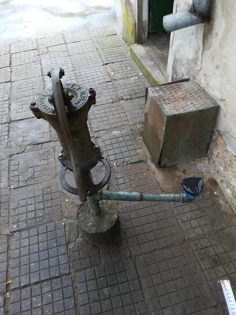

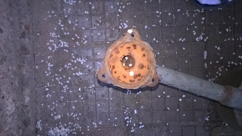

привет.. уплатнения продават ли се някъде за тези помпи...през годините все изрязвах от вътрешна гума,но пак нестава как трябва - засмуква въздух от време на време..
ето снимка за къде търся уплатнение -вътре стои клапан на първата снимка
на втората помпата
