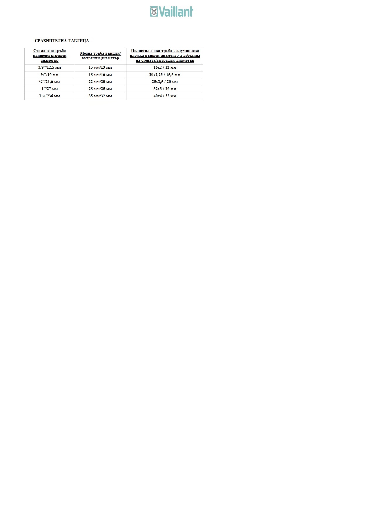

Да питам, достатъчно ли е тръбата от хидрофора до кладенеца и вътре до смукателя да е с ф32 полипропилен?
Защо питам, измерих вътрешния диаметър на поцинкована тръба 1" и той е 27мм а този на Ф32 полипропилен е 23мм. И затова се чудя дали е необходимо да сложа Ф40 която вече е с вътрешен диаметър 29мм и е, като размер до тази на 1" поцинкована.

Дайте съвет каква тръба с ф40 или ф32 да сложа?

Достатъчно е ф32, нямаш голямо натоварване

Като гледам от този сайт го разбирам, че трябва да съм с ф40 тъй като сечението му е с диаметър ф29мм отвор, а на хидрофора е ф27мм отвор.
Забравих да питам: В комплекта на помпата имам ежектор и не ми е ясно да го слагам ли на помпата, или да си карам без него?

Не, няма да го слагаш ежектора. Отвора на помпата ти не е 27мм, той е повече :) . Там завиваш ППР преход с резба 1". Стандартния преход е 1"-ф32 - така са решили умни хора и са го приели за стандарт. Но може да обадиш на телефоните от сайта и да питаш
Таблица диаметри.jpg (95.41 KиБ) Видяна 5448 пъти
