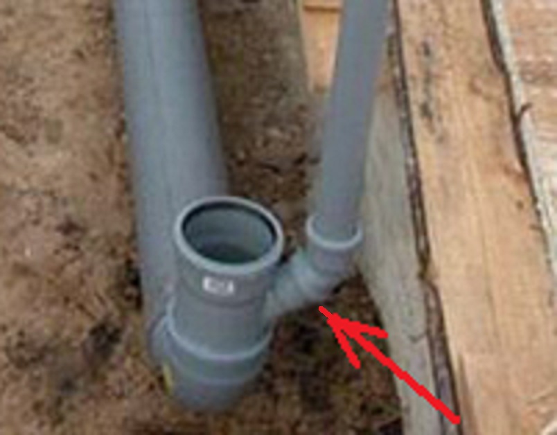

Здравейте! Имам един въпрос, поради невъзможност за сменяне на тръби и разклонения може ли връзката между тръбата и разклонението (където е гумения уплътнител за тръбата ф50 на снимката)да се намаже с лепило, смола или каквото предложите по повърхоста за спиране на теч от наставката. Как се процедира при такъв теч от баня където се свързва тръбата от сифона с вертикалната тръба. Моля за съвет благодаря предварително

Сифона е далеч на 1.7м, точно около снадката е теч-а. Не знам, ако се обработи с качествени материали(лепила) там където е теч-а и около него какъв ще е успеха? Да се смени вертикалното разклонение е изключено, хоризонталното от сифона пак е трудно защото ще има още много къртене.
Преди години имах подобен проблем - тогава имаше само епоксидна смола и бинт. Сега има какви ли не дву-компонентни лепила, всевъзмжни текстили и т.н. - тогава мазах със смолата, навивах бинт, пак смола, пак бинт, стана като бетон. Щом системата е вече работила много важно е всичко да се измие и подсуши преди нанасянето на дву-компонентното лепило!
Дано съм ти бил полезен с идеята.
