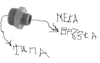

В меката връзка уплътняваща роля играе гумичката вътре в "гайката". Тези "черни" нипели често са със неравна повърхност и по тази причина протичат. И заради това при монтаж на бойлери с меки връзки на "топлата" тръбичка навивам удължители 1 см. Никакви калчища, никакви тефлонови ленти.
Затова казах - кранчета ъглови - два броя - и евтини стават(след една-две години клеясват и не се затварят).
men79 - специалист
Да, аз днес и кранчета гледах, но проблема идва точно от резбата на нипела (кранчето, ако купя - безсмилено е обаче, защото , ако спра теча на резбата на кранчето , то и с нипела ще съм го спрял) и тапата......

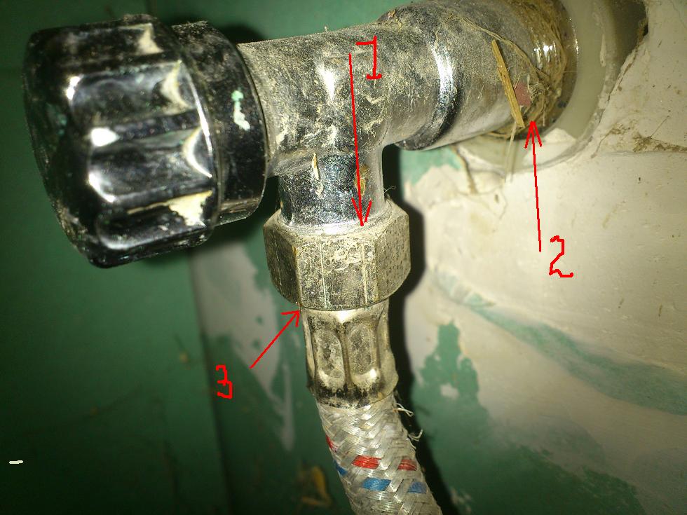

Ето пример - къде е проблема?
1?
2?
3?

Я погледни хубаво дали не пропуска между пластмасата на фитинга и металната вложка вместо от резбата.
men79 - специалист
Проблема е в точка 2......... сега ще погледна дали не е между метала и пластмасата - макар,че това е доста трудно да се прецени....

НЕ МОЖЕ БЕЗ кълчища или тефлон!!!
От напиисаното на колегата разбирам , че проблема е от 2
Не може да има връзка между нипел и муфа ( мъжко-женско) и да няма кълчища или тефлон.
men79 - специалист
Да правилно разбираш Шоп, от резбата е, не е от пластмасата и метала.... сложих много от калчищата, то нали трябва и да може да се завива нипела към тапата и пак тече.....
jekasus - майстор
Сега вече разбрах :-D
вместо паста и плюнка става :-D много калчища също не хубаво, резбата ги избутва и няма уплътняване.
Дано да не е пукната резбата или превъртяна в прехода.

Да, дано да не е пукната резбата.... ще пробвам този вариант, който предложи Жекасус.... само, че със силикон
radius - майстор
Май не е добър вариант да мажеш кълчищата със силикон - пречи им да се раздуят от водата.
