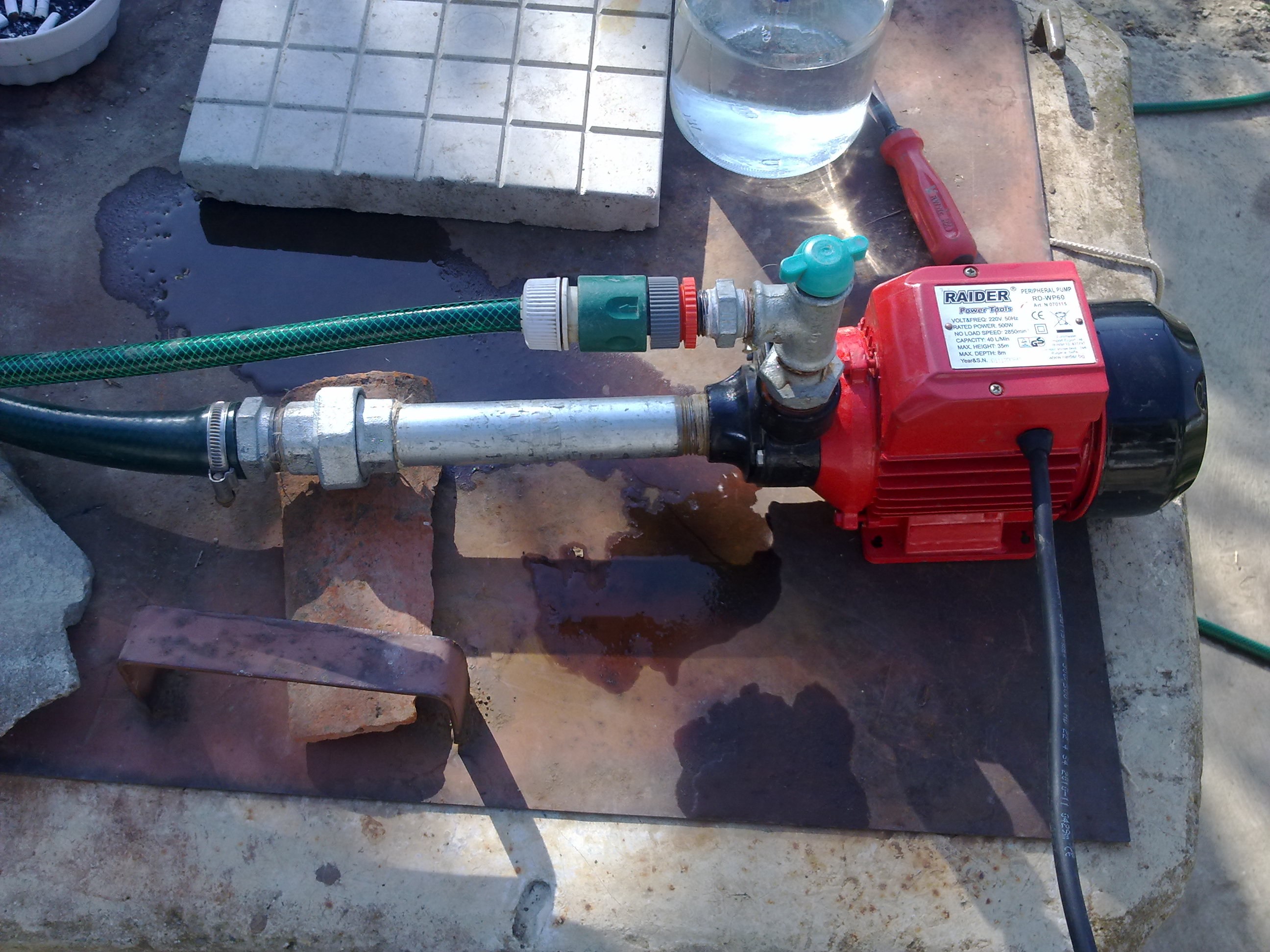

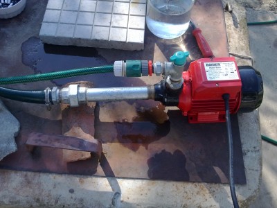

Да ви покажа какво сътворих в крайна сметка. Само няма да ми се смеете.
Това е временно решение което да го използвам до около един месец.
За на пролет разбрах как трябва да се направи.
Ето какви са ми впечатленията.

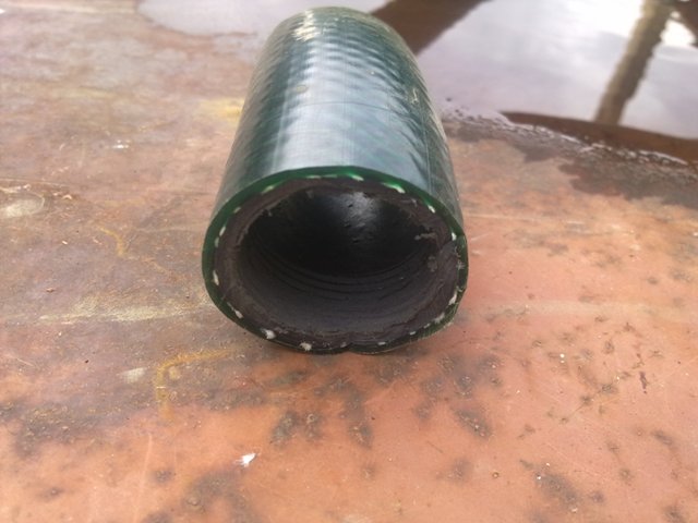

Купих си маркуч - този на снимката. Маркучът изглежда стабилен докато не се монтира и започне да работи.
Като започне помпата да смуче, там където маркучът се огъва се получава сплескване. Просто теглото на 7 метра воден стълб + съпротивлението на клапана долу си оказват влияние.
Надявам се че съпротивлението на смукателната част не е чак толкова голямо.
Все пак моторът го преодолява и подава достатъчно (за моите изисквания) налягане и дебит.

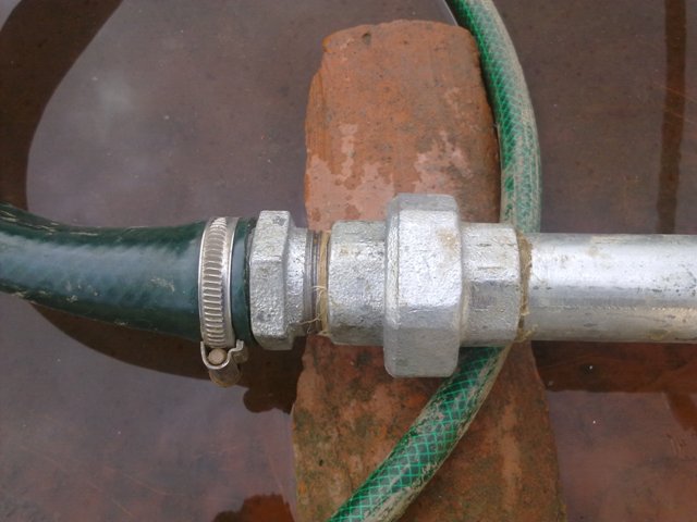

Нямам снимка на смукателя обаче с две думи: тръба 1 цол като тая която се вижда при мотора на снимката.
Тия тръбички са с резба от двете страни и ги намерих в Практикер.
На долната тръба директно се навива смукателят. Самата тръба влиза на резба към маркуча. Малко масълце и малко кълчища по резбата за да се завие по-лесно. После някаква яка скоба, широка 1 см. Скобата я намерих в един магазин, някаква италианска ама беше последната иначе щях да взема такава и за отгоре.
Моторът - загрява. Загрява дотолкова че не мога продължително време да си държа пръста на корпуса. Представям си какво е загряването вътре при намотките. Ще трябва да мисля за кожух, евентуално с допълнителен вентилатор за ефективно охлаждане. Това ще стане когато моторът се монтира за постоянно.
Клапанът. Направих една глупост - като съединих смукателя го надух с вода от водопровода. Естествено клапанът не издържа. Обаче това не го разбрах веднага ами след като установих че водата не се задържа като се спре моторът.
Държи 10 минути и после пак трябва да се обезвъздушава. Извадих маркуча с клапана и успях да развия пластмасовата част на ръка. Тя е на резба обаче се оказа че при монтажа е и лепена.
Ами изсуших я добре и ... със Поксипол. В момента смукателят държи 2 дни без проблем. За повече не съм пробвал.
На изходящата част съм на 1/2 цол. Защото такива части имах и понеже е уж временно.
Там няма проблем. Проблемът ми е само че кучето е наръфало на 2 места маркуча и капе. Сега се опитвам да науча кучето как да залепи наръфаното :)
Направих си следните изводи.
Трябва си метална тръба, да не се сплесква и да не се гъне.
При металната тръба - проблем със изваждането и контрол на смукателя.
Моторът трябва да се закрепи добре и със допълнително охлаждане.
Изходящият диаметър може да е по-голям обаче за сега това ми върши работа.
По-нататък ще мисля за електронно управление на мотора и развиване на цялата водна система - допълнителен резервоар, капково напояване, хидрофор, вода за банята. За сега съм в началото.
А, да допълння. Бързите месингови връзки като тия които съм снимал по-нагоре не държат на вакуум. Отказах се от тях. Освен това за да се захванат изискват усукване на маркуча. Явно тук не са подходящи.
Ами така е. казах, че джелезните са най-добри за смукателна част. И за тези месенгови връзки GEKA също споменах.
