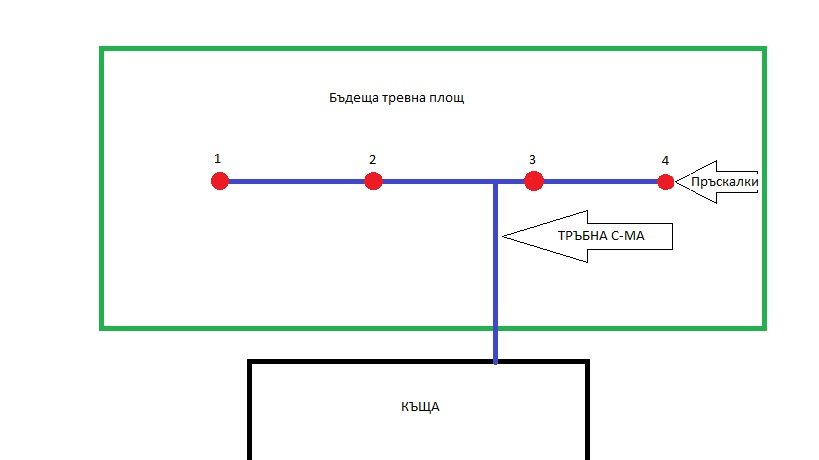

Да заграденото са пръскалките. Дюзите са Бежови до 5,5м. Сложих ги само за проба, ще взема още и тогава ще почвам да подреждам. Тези двете ще ги видя как ще пръскат и след това ще разпределям местат и колко още да взема. Мястото е 10/10м. 100м2.

Тези си ги оставяш за някъде другаде и си взимаш четири такива:
http://napoqvane.com/rotary_sprinkler_hunter_pgj
Вървят с комплект сменяеми дюзи. Като гледам при теб е подходяща 4.0.
При налягане от два бара и дебит 0,83 кубика на час ще си О.К. Дебита се
отнася за един ротатор. Значи общо към 3,5 кубика ти трябват.
http://i026.radikal.ru/1207/aa/62ede44c703f.jpg
Ако държиш на бежовите ти трябват още 7 броя.
ivanov6600 - специалист
Не държа на бежовите. Има къде да се ползват не е проблем. Аз затова и взех само три.
Тези са идялни. Но според изчисленията ми няма да докарам 3,5 на час. На една от табелите пише 0,7л/с или 2,520л3 за час. Дали ще стане. Или ще трябва 3.0 което и пък по малък радиус. Но пък ще докарам достатъчно вода.
И предполагам ще трябва в средата да ги разположа?
Благодаря много колега за всеотдайната помощ.
След морето ще поръчам 4бр. http://napoqvane.com/rotary_sprinkler_hunter_pgj
Един пресостат http://aquapump.net/product/250
Ще сменя входните тръби с полипропиленови тръби ф32 като ще сложа възвратния клапан накрая при цетката както на хидрофора така и на напоителната помпа.
Нещо такова ще е разположението
