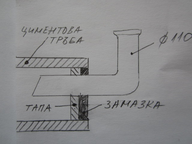

...да не отварям нова тема...става въпрос за външна баня и тоалетна(гърне с долно оттичане), правена и подвързана към канализацията преди 40г....отвън до нея има водомерна шахта в която от няколко години при ползване на тоалетната или банята- натаява по малко вода...хоризонталния участък на канализацията е около 4м. и е изпълнен с Циментови тръби с приблизителен диаметър 25см положени на дълбочина 30см...човека който е подвързал тоалетната(гърнето) към хоризонталния участък(циментовата тръба), преживе не си спомняше как и по какъв начин го е направил,но предвид подръчните материали,инструменти пък и опит тогава - подозирам че теча е имено от там...сега тия дни ми предстои да демонтирам гърнето и да поразчопля малко около него но: ако подозренията ми се потвърдят възниква въпросът- как е най-добре да стане подвързването(заустването) на гърнето към тръбата предвид че е циментова и с голям диаметър за да няма бъдещи проблеми?

: )) Как мислиш че се присъединяват новите кооперации в България днес, и в общност новото строителство? Правят се отвори с бургия в циментовата тръба с перфоратор, разбива се кръга, мушка се тръбата или дъгата в горната третина , уплътнява се с парче найлон кривата и се маааже обилно с циментов разтвор.

...мисля да отлея бетонова шайба(тапа) широка 4-5см с отвор 110мм в нея...след монтирането в тръбата- външно ще я подмажа с цимент...

Тия циментови тръби са 50-60 см дълги, като са редени, са допирани челно една в друга и са замазвани с цимент. Първо не съм видял до сега измазана връзка и от долната страна на тръбите, второ от годините слягане на земята се разместват и протичат, да не приказвам и че разни корени на лози и други по здрави храсти се завират по фугите и също разместват тръбите, та съвсем не съм сигурен, че проблема е в самото гърне, но не пречи да опиташ, по снимката както си го нарисувал.
Само не се занимавай с разни шайби, просто остави по дълго парчето 110 пластмаса за да влезе по навътре в тръбата, набий около него един найлонов чувал и изсипи 1-2 кофи циментов разтвор и си готов

...ами като поразчопля около гърнето, с фенерче и огледало ще опитам да огледам отвътре канала...има наблизо лози- възможно е и обрастване с коренища...
montoya - майстор
Ако може да се сваля гърнето, свали го и разкопай наоколо, иначе рискуваш да го счупиш докато кълцаш
