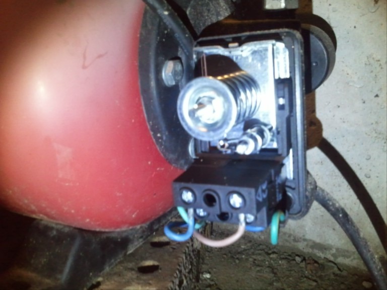

iivanov - майстор
Обяснете като на идиот,как да намаля налягането на изключване.
LazarGanev - "Велик майстор"
От гайката на малката пружина се регулира разликата между двете налягания (хистерезиса)
iivanov - майстор
За намаляне да я натегна или разхлабя?
hotrider - специалист
Колегата LazarGanev е обяснил за какво става въпрос, със малкият винт както му казваме се регулира разликата между включването и изключването на пресостата, иначе казано навиваш разширяваш границата между вкл. и изк. разхлабваш намаляш тази граница.
