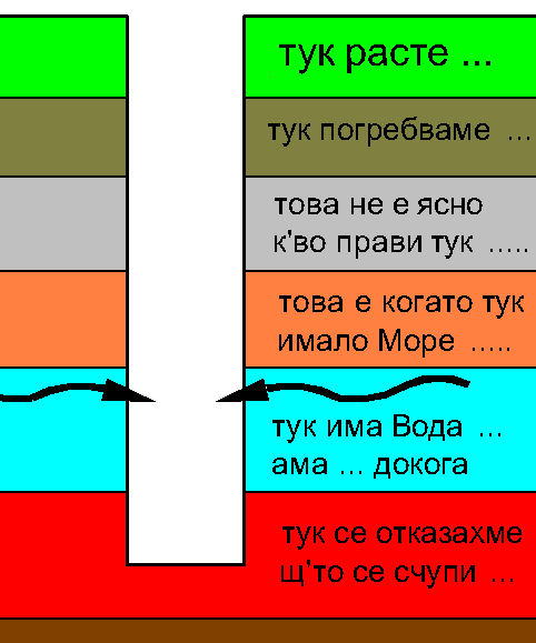

Каналски - специалист
Извън Темата , Времето и Сливенските Славеи !
Мойта крива логика :) Наздраве на Георги !
Опа ... може да менкаме ... ама там пак е нещо такова.
