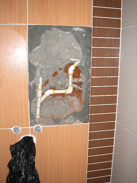

Най-лесно ще е да махнеш плочката която си къртил, да отрежеш тръбата където е продупчена и да изкъртиш около нея колкото да влезне поялник, след това с коляно да пуснеш надоло. Ако там имаш мивка с шкаф не те бърка, че двата извода за водата се разминават. Ако обаче нямаш такъв шкаф и се виждат изводите ще стане грозно.
jekasus - майстор
1- махаш плочка
2- къртиш покрай пробитата тръба
3- режеш 5-6см от тръбата с дупката
4- лепиш колената с зелените точки към двата края
5- лепиш колената с червените точки помежду си, дължината на тръбичката според разстоянието на колена със зелените точки.
6- залепваш колена с червените точки към колена със зелени.
7- замазваш къртеното, лепиш друга плочка , фугираш и на следващия ден слагай мивка.
Трябва ти 4 броя колена , лепило за този вид тръби и едно парче тръба.
Нямам този тип колена, затова демонстрирах цялата операция с ППР.
pif4o - специалист
Благодаря приятели, ся ще спя по спокоино след като вече имам в главата си няколко идеи, а едната дори и със снимки, специални благодарности на теб колега jakasus :)
pif4o - специалист
Гутоу, даже я сефтосахме :) колко псувни изяде още мастора, примерно изводите за батерията за душа въобще не ги е нивилирал или паснал или кво там да кажа, тоест отворите им не сочат хубаво на пред ми единия гледа малко на горе другия малко на долу, и няма ви разправям с къв зор съм монтирал батерията, хубуу че единия извод от напъване взе да се поклаща в стената та успях някък леко да го наклоня на долу та да хвана батерията. Абе кво да ви приказвам чак ме е страх да си помисла кво ли още може да ме дебне :) Инак ето как направих пробитата тръба :)
