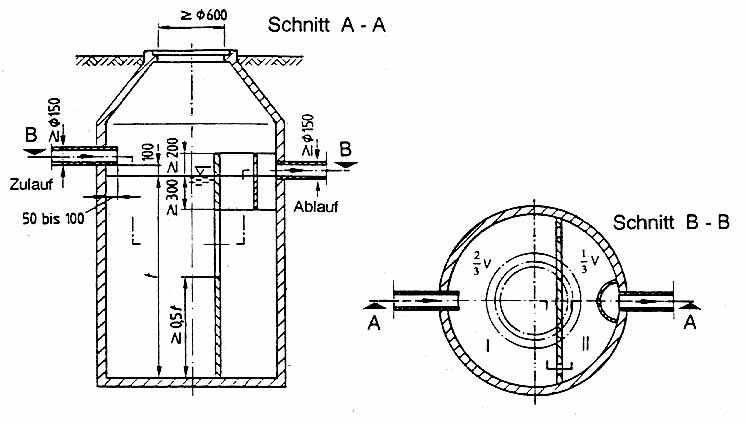

hygro - майстор
mitaka_vk написа:
Само дето нещо май преградите липсват за различните резервоари...
Май обичаш повече да пишеш, отколкото да четеш - пише "Максимално опростено, но напълно работоспособно анаеробно пречиствателно съоръжение.". Съответно и няма никакви прегради.
Ето по-долу и чертеж на пречиствателно съоръжение по DIN (с преграда :) ), подходящо при липса на подпочвени води.
При анаеробните системи преградите не са задължителни, тъй като и няма технологични процеси, които да искат задължително разделяне. Наличието им допринася сравнително сравнително малко към крайния ефект и поставянето им в повечето случаи, особено при съоръжения с малък капацитет, може безболезнено да се спести.
mitaka_vk написа:
Иначе така схемата изглежда нещо като малко по усложнена изгребна яма.
Явно е, че не си в час, но защо в такъв случай държиш да взимаш отношение? :?

Хмм съдейки по твоите съждения излиза че всички които се занимават с производството на подобен вид съоръжения не трябва да съществуват. Все пак отпадните води не съдържат само биологични отпадъци. Първоначалната система дето приложи повече прилича на един мазниноуловител с калова яма. Преградите са предназначени за различните стъпала на пречистване /може да се съберат и в един съд в зависимост от капацитета и еквивалент жителите/. Иначе и аз ще издълбая една дупка в земята ще хвърля малко таблетки с бактерии ще сложа две прегради и един филтър и изгребната ми яма става пречиствателно съоръжение.
Интересно в това пречиствателно съоръжение от най прост тип предвидил ли си място за вземане на проба то условночистите води или направо го пускаш да си се просмуква в почвата, пък после издълбай и едно кладенче да си вземаш и питейна вода.

hygro - майстор
Тъй като за втори път се проявява неразбиране, да поясня - анаеробното пречиствателно съоръжение по-горе няма нищо общо с изгребна яма. В него се извършва механично очистване на водите чрез утаяване и биологично пречистване чрез анаеробни бактерии. Това, че е просто, не означава, че не е ефективно. Изсветлените води могат съвсем безопасно да бъдат отведени в попивна възглавница, без риск от затлачването й... което и е целта на това съоръжение и заради което се използва масово в цял свят.
Т. нар. тук "истински" :-D съоръжения всъщност са аеробните такива. Предимството им е, че сивите води в известна степен губят миризмата си и могат да се използват. Тъй като аеробните пречиствателни съоръжения искат сигурно ел. захранване, мониторинг, цената им е доста по-голяма, податливи са на повреди, изискват поддръжка и т.н., трябва добре да се помисли, дали вложението изобщо има смисъл. На пазара се предлагат и изключително усложнени устройства, но масово използваните по света все пак са доста по-адекватни - ей като това например :)
Екологичния аспект не е от значение, защото отпадните води и при двете съоръжения не натоварват природата в някаква забележима степен.
