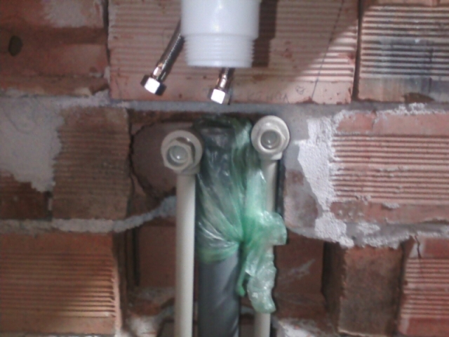

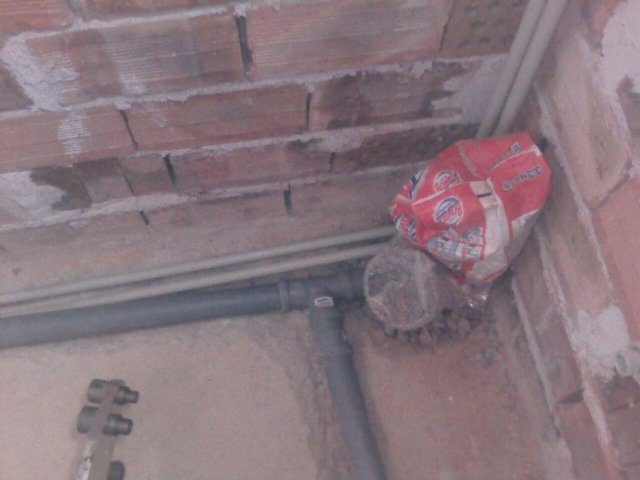

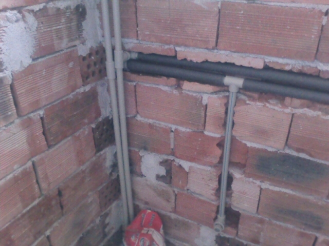

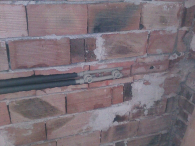

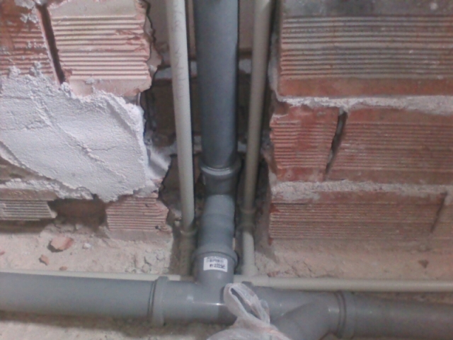

Еее сега видях кога съм питал как се преви ВиК и ми стана смешно колко съм бавен! Днес направих малко снимки на обекта. Ако видите нещо нередно казвайте, че се каня да правя замаката скоро :cool: Дано да не е пак след 6 месеца, че ще ме изхвърлят от нас :sad:
Ето какво съм сътворил
astor - специалист
Още
astor - специалист
Още
astor - специалист
Още
astor - специалист
Последно ;)
крум - специалист
Вкарай си всичките тръби в улеи в стените - така ще спестиш вар. А и пространство...
Разбира се, ще трябва и още малко да поизкътриш.
И по възможност навсякъде сложи изолация. Поне на топлата вода. Аз съм сложил такава с дебелина 1 см и веднъж като дойде водата, после поне половин-един час водата в тръбите не изстива.
astor - специалист
Това с изолацията ми хареса като идея. Днес може да мина да купя. Имам една чуденка каде е добре да се сложи кран за източване на инсталацията. В момента има такъв само в шахтата, но не мисля, че е достатъчно. Нямам идея как да определя каде е най-ниската точка и дали не е нужно да има повече от един кран за източване. Ще се радвам, ако имате идеи как се прави.
